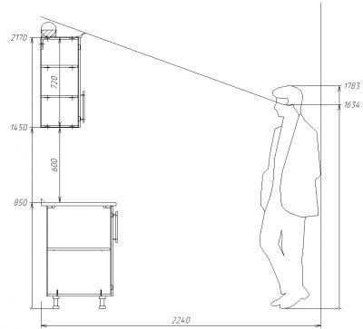

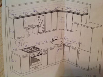

Мы тоже думаем про короб, только хочется, чтобы он красиво смотрелся. Не знаем какой формы его делать и какой толщины, чтобы выглядело симпатично... Мебель (верхние ящики) высотой 720 планируем приобрести. Вытяжка будет встроена в один из ящиков.post-103857-0-33739200-1454686608_thumb.jpg

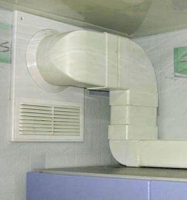

Есть пластиковые воздуховоды прямоугольной формы. К ним есть колена под разные углы и переходы с прямоугольника на круг. Протяните  им по верхам шкафов и заведите в вентиляцию. Видимой будет только та часть, которую вы поднимите под потолок. Но если врезаться ниже, в аккурат над шкафами, то вентиляции не будет видно с любой точки кухни. Ну разве только если вы высокого роста и стоите на табурете.
Да там и круглый не будет особенно видно
Не спорю. Но только при наличии карнизной планки, как на проекте у ТС. Но если она будет отсутствовать, то прямоугольный воздуховод- самое то. Его дополнительно можно и оклеить и окрасить если уж белый не нужен.
