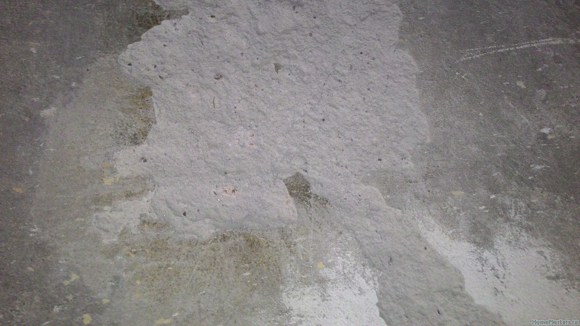

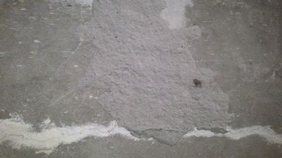

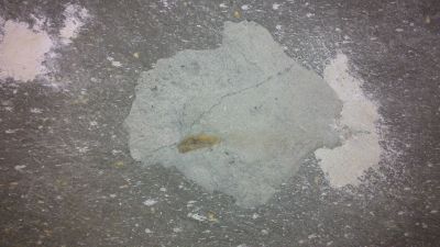

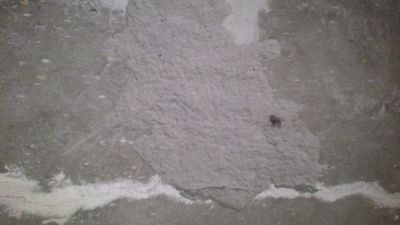

Как заштукатурить рассыпающуюся стену? Стена несущая панельного дома. Отбиваю пустоты под трещинами, а там плита продолжает сыпаться. Боюсь если продолжу докопаюсь до улицы.
оштукатурьте гипсовой смесью
может сначало отремонтировать эти выбоины?  цементной смесью к примеру ?
Может все сначала прогрунтовать грунтовкой глубокого проникновения тремя слоями ( по обстановке видно будет, может и двух слоев хватит, потом шпатлевать хорошей на цементной основе потом снова прогрунтовать, зашпатлевать (к примеру) фасадной или универсальной акриловой шпаклевкой VGT. В этом году грунтовал грунтовкой глубокого проникновения с антисептиком VGT стены оштукатуренные глиной с песком в деревенском доме, очень понравилась грунтовка. http://www.vgtkraska.ru/lakokrasoch...oniknoveniya
Еще вариант - прогрунтовать  Ротбанд-Грунд потом штукатурить Ротбандом.
Цементная шпаклевка Glims тоже мне понравилась.
Все зависит от бюджета.
Для ремонта бетонных стен лучше воспользоваться рем.составами. Причем только на цементной основе. Из такого рода материалов приходят на ум только производства MC Bauchemie типа Nafufil различных характеристик. но их трудно найти в обычных магазинах. так-как крайне специфичные материалы для ремонта бетонных ограждений и несущих конструкций.
