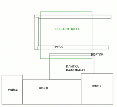

Сегодня попробую повесить таки шкафчик.
Рейки и держатели уже куплены ☺ Конечно можно и по другому, а их оставить для других целей.
Рисунок приблизительно что как.
Получилось так. Вверху к стене прикручены на дюбелях бруски толщиной 50мм. Саморезы сквозь бруски ввёрнуты в дюбели в стену. На них повешена полка, крепления полки смотрят вверх и в кадр не попали. Внизу к стене прикручены 2 металлические рейки на маленькие дюбели. К ним крепятся держатели. На них собственно лежит полка.
