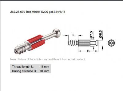

Дурацкий наверно вопрос но хочу уточнить чтоб не наделать дел.. Такой minifix:
 диаметр 7,5 мм, сверлить 7 мм и забивать или сверлить 8 чтоб свободно вошел? В 7 боюсь вбивать и поломать панель...
Спасибо!

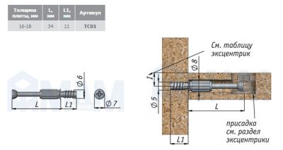

Для понимания. Аналогичная стяжка.
Теперь смотрите. Стяжка предназначена, чтоб стянуть. Но ее нужно использовать в паре со шкантом. Шкант позиционирует детали.
