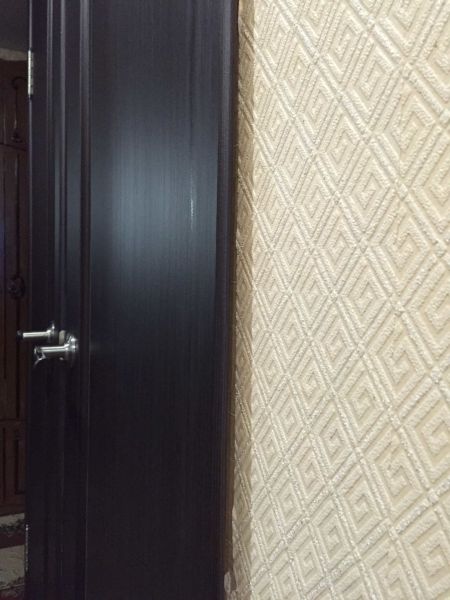

Всем привет. Ситуация такая. Поменяли двери в ванной-туалете. В итоге выяснилось что стена кривая. Расширение идет от потолка к полу. В самом низу разница в 32 мм, на расстоянии в метр от пола уже 10 мм, на расстоянии примерно 1 м 80 см она выравнивается.
Вопрос: чем лучше выравнивать?
(фото прилагаю)
отчертить горизонтальную линию где в ноль стена  уходит и снизу на расстоянии примерно 10см от пола ,параллельно ему прикрутить тонкую полоску гипсокартона. на требуюмую толщину. чтобы внизу был зазор в 32мм если приложить правило от верхней линии и опереть его на полоску гипсокартона. она у нас как маяк будет служить. плюс её можно будет потом не вынимать. только шурупы выкрутить когда штукатурка высохнет.
это будут отметки для упора краями правила. сколько между ними пролет получается? подобрать правило такой длины, обрезать при необходимости лишний край.
Подготовить стену под штукатурку. ( почистить от обоев. краски, шпаклевки. прогрунтовать, достаточно будет любой проникающей грунтовкой не шибко дорогой.
ну и дальше закидать все это дело ротбандом или MP-75. правилом растянуть. получится что тянуть будем не снизу вверх а слева-направо или справа налево. тянуть не просто так, а двигая кромкой правила вверх вниз довольно часто. так пару раз пройти чтобы убрать излишки и замазать пустоты ( накидывая туда дополнительно. их сразу видно становится при растягивании. лучше за 1 раз все накидать.
Через час после этого смочить стену водой, можно для этого воспользоваться пульвелизатором для цветов. Или мочалкой поролоновой. только не сильно нажимая немного стену круговыми движениями растереть до появления "молока" ну а дальше это молоко широким шпателем под углом 5-10 градусов. почти параллельно стене разгладить до ровного состояния штукатурку.
такой простой не заморочный способ. качество зависит от исполнения конечно. но огрехи потом зашпаклевать можно и зашкурить. а так довольно ровно выходит. общая плоскость без особых затрат и усилий.
Полоску гипрока можно прикрутить где угодно, главное чтобы при проходе через нее внизу было 32.мм а верх это линия ноля. если так по всей длинне стены конечно завалено. то можно горизонтально тянуть. а если нет. то придется попотеть с маяками и уровнем.
