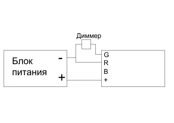

Самое очевидное для меня - запитать красный и зеленый канал по вот такой схеме.
В этом случае, как я понимаю, синего не будет, красный будет гореть полностью, а яркость зеленого я смогу регулировать.
Но я наслышан о том, что светодиоды управляются только ШИМ.
А что будет, если я вместо ШИМ поставлю обычный диммер от ламп накаливания или вообще один из вот таких регуляторов, которые у отца валяются ящиками?
Макс а что тебе мешает - возьми переменник до 200 Ом больше не надо, и подключи как нарисовал (среднюю ножку замкни с любым крайним)
но сразу смирись с тем что регулировка будет минимальная

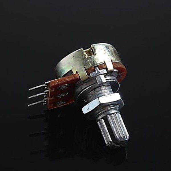

Омы это когда обычно просто цифры написаны (10,100,150,220) если буква к это уже на 1000 больше
Переменник - это то, что в первом сообщении на нижней картинке? Если да, то найду.
А эту регулировку нельзя увеличить изменением номинала переменника (или установкой последовательно второго такого же)? Это я спрашиваю на случай, если не получится достаточно сильно пригасить зеленый и нужно будет посильнее его придавить.
Это не лампа накаливания, которая меняет яркость свечения при изменении напряжения. Кристал начинает светится при определенном токе. Он или светится, или нет. Поэтому и ШИМ для регулировки.
