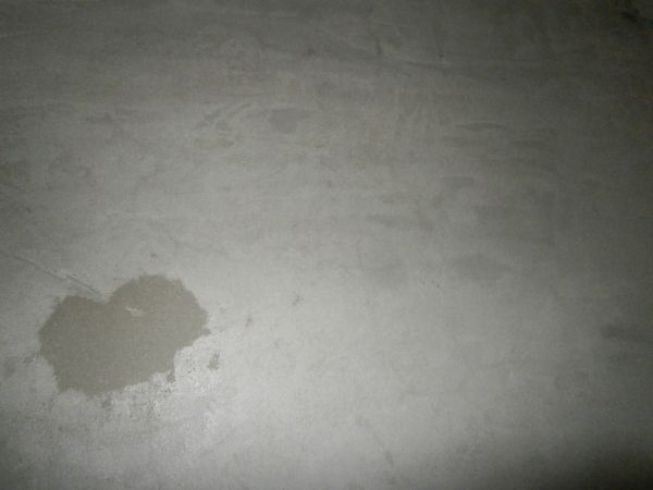

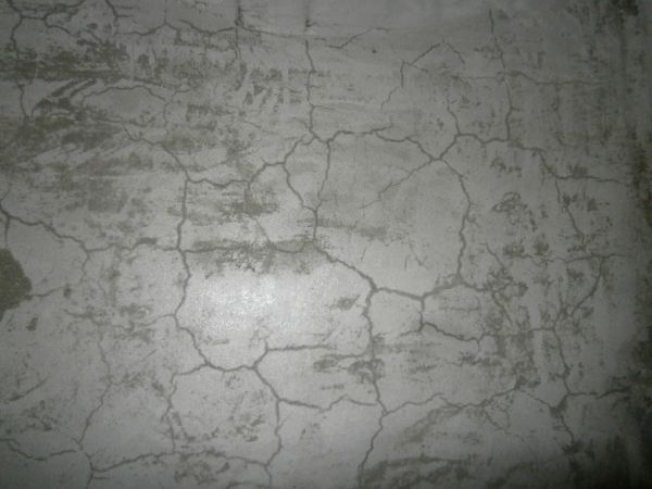

Добрый день. Заштукатурил стенку аквалюском, все по инструкции, грунтовал, разводил..., даже накрывал.
Стал грунтовать и вот - до и после( так вроде не простукивается...но терь не знаю снимать это или оставить, стенка в ванной под плитку, штукатурку как всегда в магазе нахвалили, я взял, слой 2-10 мм. а она зараза даже при максимальном кол-ве воды жуть какая рыхлая не накидаешь, от стены отскакивает почти вся, пришлось вмазывать.
Снимать или продержится лет 10-12?)
Это обычные усадочные трещины. Раз не бунит, значит всё нормуль. Через плитку это не выступит.
А что было за основание , чем грунтовали и сколько уже твердеет смесь?
