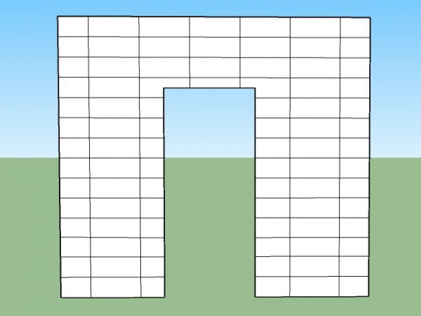

Здравствуйте! Ребята, посоветуйте, как разместить ПРАВИЛЬНО плитку вокруг дверного проема в ванной комнате. Плитка размером 20х50 см будет расположенна горизонтально.post-104112-0-28346600-1456240447.jpg
Плитка по центру стены и по краям прирезка по 30см, над дверью 10см полоса. А вообще многое зависит от расстановки мебели и от общей раскладки. Может там фризы у вас будут или бордюры какие?
Чтобы не было прирезки по краям можно, например, пустить полосу в 10см вертикальную из мозаики или декора где нибудь. Тогда у вас будет 6 целых плиток и в середине где-то 10см декор вертикальный.
