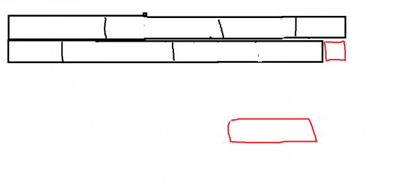

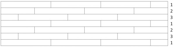

здравствуйте  люди добрые дошло дело до ламината не могу сообразить как лучше с наименьшими  потерями постелить ламинат  если стелить как по инструкции то получается  что через ряд я выкидываю почти по целой  палки  можно ли так и продолжать  с последне  обрезаной доски начинать новый ряд  и как это вообще смотрится  когда  стыки не поролейны
Вот так и продолжайте.
А зачем им вообще быть паралельными?
Если там фаска на досках, то стыки симетричные лучше смотрятся
Вы не от угла раскладку делайте, а от средины комнаты. Тогда все будет смотреться.

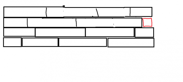

ну как если так дальше продолжать то получится вот так  это нормально  будет смотрется ?
Ну Саня ответил уже
От себя добавлю, если нет, фаски, вообще пофик, а если даже есть, то через неделю Вы обращать внимание на непаралелльность забудете. Ну или от середины комнаты
Периодичность (паралельные стыки) будет, даже если новый ряд начинать с отпиленой доски от предыдущего ряда. Только поперечный стык будет повторяться не через 1 ряд, а через 2 ряда, что тоже смотрится хорошо.

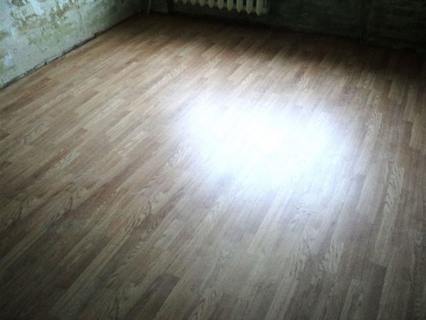

Это как посмотреть. Если рассматривать с точки зрения натуральности деревянного пола,  тогда разброс и даёт вид настоящих досок, ведь натуральный деревенский пол и сколочен как попало. Как пример:

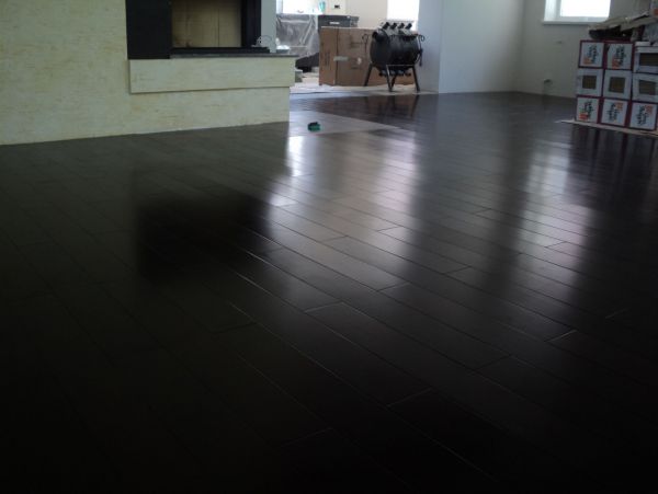

Вот на фото рисунок не подобран. Ужасно правда?)) Вы хоть понимаете, что рисунок бывает не только в виде среза цельной породы? Но и двухполосник паркет, трехполосник паркет и пр.

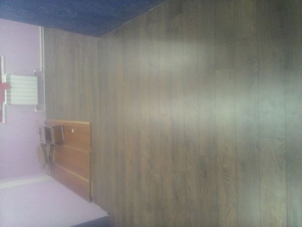

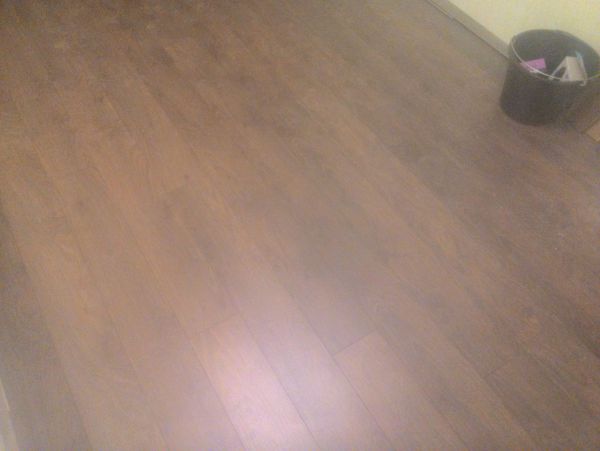

ну вы тут подеритесь еще постелил  уже давно как и говорил товарищ в верху темы линии стыков все равно будут повторятся только у меня вышло не через ряд   а через 5 нормально смотрится а для матери которой я делал которая живет в доме  36 года постройки  с перекосившемся в нем все что может перекосится  и с кривыми волнообразными полами застеленными  советским линолеумом который ни знаю  сколько раз красился советскими красками так вообще была в восторге тему поднял так как ни когда этим не занимался и когда начал класть по инструкции понял что чтобы было как по картинке  то с каждого ряда  пришлось бы выкидывать  по пол доски для меня кучеряво вот и решил поинтересоваться у спецов   как будет смотреться без отходное уклада ламината  всем спасибо
Не вышло.)) Стыки не совпадают. Лишь приблизительно. Если лазерной линейкой линию просветите или нитку натяните, увидите, что не совпадают. Совпадение стыков - это когда уложена в строгую линию, как кафель, хоть через 3, хоть через 30 метров. Так что у Вас получилось хаотично, но получилось при этом все хорошо. Так что не переживайте. Все норм. Просто народ загнался и чуть не загнал в свои загоны новичка.
