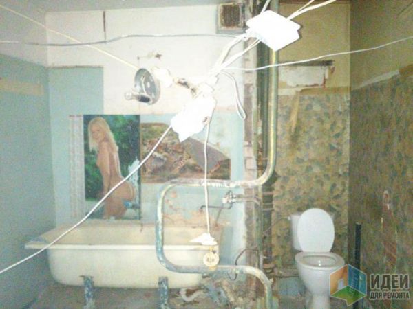

Планирую делать ремонт, начинаю с ломания перегородки между туалетом и ванной. В ванной комнате находится вот такой вот стояк, который крепится к стене на 2-х металлических пластинах. Так вот вопрос - безопано ли ломать перегородку, оставив стояк в таком виде или лучше сначала переварить его?
Риск есть, самый рисковый момент в демонтажных работах, и дело не только в креплениях но и в самих трубах
Риск есть
Да, неизвестно в каком состоянии трубы, может прогнили под краской. Да и эта фиговина изогнутая без крепления может или сама, или случайно кто
Не вижу проблем - все на сварке, трубы толстые... А если прогнили, то и так рвануть могут. Единственно аккуратнее во время демонтажа и после освобождения от креплений не нагружайте их.

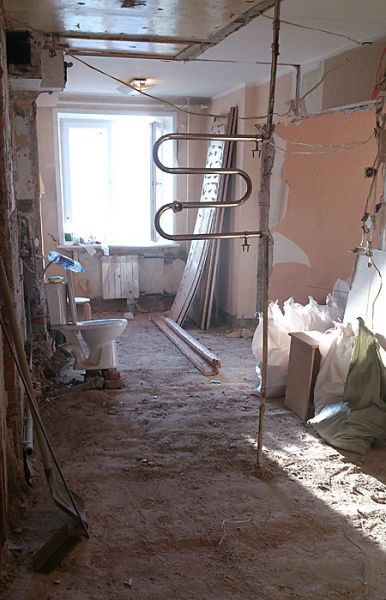

post-58400-0-59491100-1457088092_thumb.jpg post-58400-0-81942500-1457088109_thumb.jpg
Ребята, спасибо за ответы. Дом далеко не новый, поэтому состояние труб, думаю, не очень..
