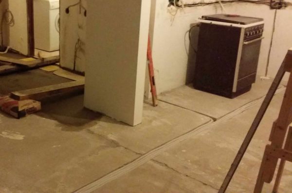

Значит, ситуация такая. Мастер сделал стяжку, где часть пола пойдёт под плитку, часть - под паркетную доску.
Потом так вышло, что пришлось переделывать всю электрику. По стенам было пройти крайне затруднительно, так как уже была построена арка, да и кабелей много, и я решил сделать канал под кабели в гофрах в стяжке. Стяжка в некоторых местах оказалась неглубокой (до 40 мм) и я её болгаркой прорезал насквозь. Вместе с арматурой.
Не могу сказать, что стяжка гуляет, даже под прыжками, да и плитка будет положена диагонально этой прорези, но тем не менее хочется заделать эту "штробу" с кабелями в гофрах максимально прочным материалом.
Есть идея залить ровнителем (все равно я буду пол им заливать). В этом случае ровнитель идеально прольётся между гофрами и зальёт всё пространство.
Или лучше сначала промажать обычным цеметным раствором? Насколько раствор будет хуже?
Или вообще тут уже ничем не поможешь, раз уж нарушена структура?
Если ровнитель - то какой лучше - 4100 или 5000?
Спасибо.

Прилагаю фото со штробой с кабелями. На заднем плане видна новая свежая стяжка коридора.

  • Решение
Я бы заделал ремсоставом каким нибудь, плотно его утрамбовывая.
