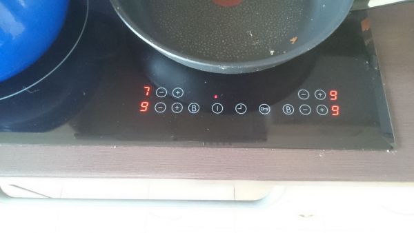

Мне тут подсказали, что на кабель, который на плиту (6мм2) можно и духовой шкаф повесить. Сделав на месте тек-й розетки распед. коробку. Это позволит разгрузить линию розеток кухни (2,5мм2). Ведь действительно варочная панель практически никогда не используется сразу полностью. Слышал, кстати, что индукционная панель не позволяет сразу включать все 4 конфорки, правда ли это?!

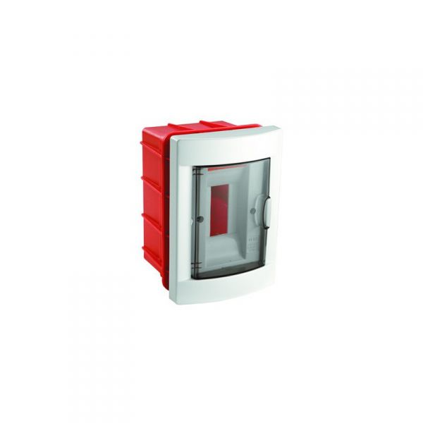

не распред коробку - а щиток с автоматом 16А на духовку
А можно в монолитную стену встраиваемый поставить?
Понял)
вот такой можно
У меня стена монолитная, их по правилам нельзя штробить горизонтально и глубже 30мм. Вот я и задумался, что делать...
Пожалуйста, подскажите еще способы организовать место для распределения питания варочной панели и дух.шкафа, кроме щитка?! Глубина щитка около 90мм в стену надо выдолбить, стена общая с соседней квартирой - вдруг что-то просверлить захотят, войдут в щиток... Может быть можно менее глубокую распред коробку поставить и там разместить дин рейку?

Накладной щиток совсем-совсем негде разместить? У меня стоит внутри навесного кухонного шкафа. Да, ворует из него немного места, но, кмк, это совсем некритично.

Навесные шкафы далековато от соединения, придется делать два места соединения. Но наверное буду рассматривать именно этот вариант.
зачем? можно поставить либо за напольным или просто висящим на стене

И правда, зачем?) Я описал как сделано у меня, но это не значит что нужно делать точно так же) щиток можно расположить в любом подходящем месте. Главное чтоб не на виду, и чтоб, в случае чего, можно было к нему подобраться.
Ну это на большого любителя) и потом, на кухне, обычно, всё плотно - тут шкафы, тут ящики, тут фартук. Ну не на фартук же его вешать? Хотя, это ТС-у виднее, я же вообще не в курсе где именно этот кабель выходит.
