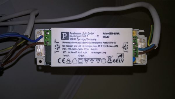

У LED трансформатора на фото две пары выходов. Вопрос - каждая из них рассчитана на максимум 40 Вт, или в сумме?
В сумме.
П.С. Чуть дополню - но и одна пара, если вторая не будет задействована, 40 выдержит.
В сумме.
А какой смысл делать две пары выходов тогда?
Для удобства подключения, как вариант. Грубо, в центре транс, а вправо и влево пошли линии.
Жаль... так хотелось по 40Вт на каждую... Кстати, если я цепь из 12 лед ламп повешу на оба выхода поровну, будет лучше, чем на одном выходе будут висеть все?
Сережик, привет! Че-то там подозрительная маркировка какая-то на самом девайсе, приглядись внимательнее: уж не ОДИН ли там выход, просто по два зажима на каждый провод? Да если еще учесть, что кЕтай, все-таки...  )))))))))))))
На мой взгляд это пофиг.
Сережик, привет
Привет)
Именно так я и считаю)
А как же влияние падения напряжения на проводах? У меня там 3*1.5, если я две короткие линии параллельно воткну (в те самые две пары разъемов) вместо одной длинной в одну пару - разве не будет лучше? По мощности пусть будет суммарно 40 Вт, а по падению напряжения на проводах должно быть лучше. Не?
А подумать? При 1,5 квадратах чем короче, тем лучше.
изначально тема была про выход транса, исходя из этого я на это -
так и ответил. В моём понимании, вопрос был про клеммы транса. Ты же теперь, после уточнения ТС-а, пришёл и наехал. Молодец, всё правильно написал.
естественно, если ты про провода, то конечно. Подумавший Манул всё верно сказал.
Я мог бы и вернуться на 220, но почему-то изначально выбрал 12В LED и остался с этим. Сейчас просто решаю проблему, описанную в другом топике - когда на одной линии повешены все 12 ламп и 6, 7 мерцают. Только эти две. Почему не мерцают дальние лампы, хотя до них напряжения еще меньше доходит - непонятно. Если получится разнести на две линии и мерцать не будут - вопрос закрыт. Или может просто транс купить тот, который на 6 м рассчитан?
