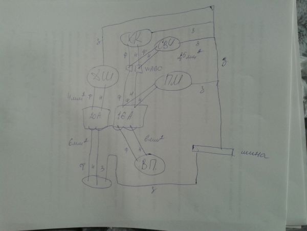

Вопрос по клеммам WAG и разводке проводки
если пропаяешь - можно и скруткой
не влезут
не предохранители - автоматические выключатели
не влезут
а если не скруткой и не вагом, то как?
сваркой - самое надёжное, можно и через клеммы автоматов (тогда надо 2х полюсные брать)
@dimp, А нельзя в щитке все ответвления организовать с помощью шин. Есть современные шины которые дают надежное соединение? В щитке на площадке как происходит разделение фазового провода?
Ответвление на варочную панель просто скруткой сделать? Сколько выходных клемм у автомата?

ХК,СВЧ и ПМ в идеале от автомата вести, если три клеммы влезут. Если нет тогда как на рисунке СВЧ и ХК через клеммы wago развести
если автоматы шинами - не перекидывай, не нужно тебе ещё одно соединение
зачем автомат на 20А, замени на 16
зачем 4мм2 провод?
земля приходит не на автомат, а на шину (или возьми простой болт м6 ) с неё же идёт на всё
духовой шкаф мощностью 3,58 кВт, соответственно при максимальной нагрузке ток чуть больше 16 А. Мне кажется автомат на 20 А оптимально, по той же причине провод 4 мм2 или я неправ?
не понял, вы имеете в виду оставить как на схеме - по два провода на фазу на входе первого автомата. Хотел перекинуть на автомат 16 А из тех соображений, что проще будет соединять если будет по одному проводу на фазу.
это нам уже в магазине сказали, когда мы трехфазный автомат хотели купить )) вы итоге купили двухфазные автоматы 20 А и 16 А. А почему землю нельзя через автомат соединять, её нельзя разрывать?

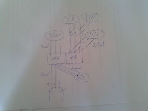

вот новый вариант схемы:
питающий кабель оканчивается обычной вилкой? Сам кабель какой (сечение жил)?
Точно.
В принципе схема рабочая. Правда я поставил бы ещё один автомат, чтоб не нужно было использовать ваги или пихать 3 провода в один автомат.
И ещё, когда я предлагал использовать шинки для соединения автоматов, подразумевал что максимум один автомат будет двухполюсным. И, кмк, я это высказал говоря что нейтраль нужно разводить через клеммы. Теперь же, красиво, применить эти шинки, кмк, не получится.
Чек остался? 20-ку менять пойдете? Если да, то возьмите вместо него однополюсный на 16, а лучше 2, и ещё одну клемму для нейтрали.
возьми вилку от духовки и посмотри максимальный ток на который она рассчитана - теперь возьми розетку куда собираешься эту вилку пихать к твоему огорчению ты не увидишь там цифры больше 16А (а вот меньше на розетке процентов на 40 может быть) а ты сажаешь на автомат в 20А
знаешь что будет с розеткой? (при 20А постоянных не дай бог)
провод то больше - не меньше (его монтировать не удобно и только) хотя если есть микрометр измерь будет 3мм2 если он не ГОСТовский  :D сегодня ребята стенд с проводами в магазине монтировали , так жила 1,5 провода по ГОСТ визуально равна проводу 2,5 обычному
возьми вилку от духовки и посмотри максимальный ток на который она рассчитана - теперь возьми розетку куда собираешься эту вилку пихать к твоему огорчению ты не увидишь там цифры больше 16А (а вот меньше на розетке процентов на 40 может быть) а ты сажаешь на автомат в 20А знаешь что будет с розеткой? (при 20А постоянных не дай бог)
откуда в розетке возьмутся 20 А постоянных, если духовой шкаф на максимуме потребляет 16,3 А ?
я планирую для  духового шкафа ставить силовую розетку на 20А, правда сейчас заглянул на сайт производителя - духовой шкаф идет в комплекте с вилкой (скорее всего вилка стандартная, а отрезать и менять на усиленную есть ли в этом смысл ...)
в общем не зная как лучше...
самой духовки у нас пока нет, привезут вместе с кухней, но на официальном сайте производителя написано, что духовка идет в комплекте с шнуром и вилкой. В инструкции по эксплуатации написано "Сетевой кабель питания должен соответствовать типу H05 V V-F 3G 1,5 кв.мм или выше"
Интуиция мне подсказывает, что скорее всего духовка с проводом не более 2,5 мм2 и обычной вилкой...

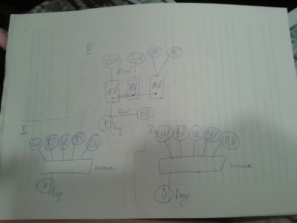

Если я правильно понял все ваши замечания, то вот окончательный вариант. Чтоб было понятнее каждая группа проводов нарисована отдельно (1- нулевые провода, 2- земля, 3- фаза ) Все автоматы однофазные, соединены между собой гребенкой. Все нули и земля соединены через свои шины. Если все верно, то я побежал в магазин менять автомат.
На мой взгляд, верно.
Отлично  :)
Спасибо большое за помощь, я бы без вас не разобрался

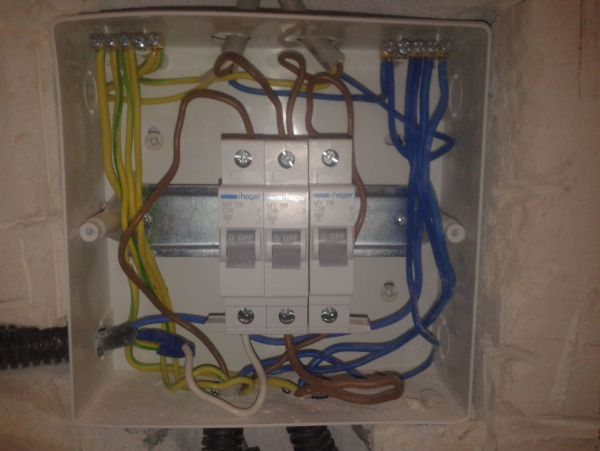

Сфотал, то что получилось. Тестором прошелся по всем проводам, вроде все норм.
Но есть вопрос:
когда откусывал подходящий к розетке провод (убирал лишнее) сработало УЗО,  которое стоит в общем щитке, его фотка есть в одном из первых постов. После этого я с помощью мультиметра выяснил, что на подводящем силовом кабеле (который разветвляется в кухонном щитке) земля и ноль соединены, видимо через это самое УЗО (правда мультиметр скорее хрипел а не пищал как обычно бывает при нормальном контакте).
Это нормально? Если я воткну вилку с заземлением в такую розетку УЗО не будет вырубаться?
один провод или весь кабель сразу?
фото есть, но как там что подключено не видно.
