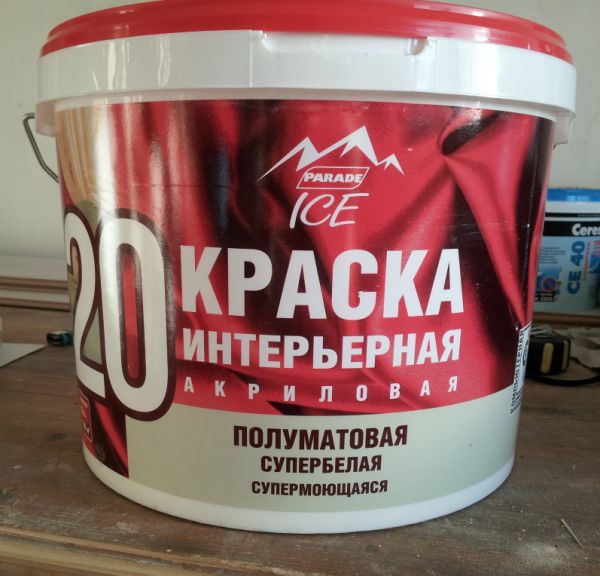

Покрасил флизилиновые обои акриловой белой краской. Прошло уже больше недели. По идее, краска должна была полностью высохнуть, но она липнет. В чем может быть дело?
Стены сухие, влажность воздуха не сильно высокая, не больше 60% точно.
Краска вот такая:
Краска высыхает полностью в течении суток, а вот полимеризация происходит медленнее: например, стиролакрилатная дисперсия преобретает полную прочность обычно через 14дней. Но может быть дело и в краске. Нередко бывает, когда шелковисто-матовые лаки и краски липнут, особенно дешёвые. У меня, например, липнет акриловый лак Оптимист. При этом он хорошо моется. Один раз покрывал крашеные обои прозрачным Сенежаквадекором для придания шелковистого блеска, уменьшения маркости и возможности мытья; тоже липнул, жутко! Липнет водный глянцевый лак Лакра. (Кстати Парад -это таже Лакра, только под другой, "громкой", торговой маркой.
Если через месяц липкость не пройдёт, она не пройдёт вообще. Если она Вас так не устраивает, то выход один - перекрасить другой не липнущей краской, например ни капельки не липнет Евро-20. Вид плёнки тот же: степень глянца такая же как у Вашей краски(20%).
Ну вообще акриловая краска сохнет от 1 до 2х суток и это с учётом того, что она неразбавленная.
 Такая краска, она уже высохла давно и будет липнуть у вас скорей всего всегда
