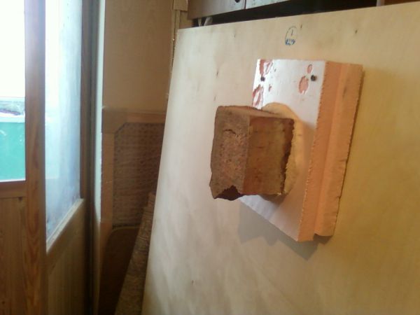

Пенопласт - адгезия - 0,1 Мпа , разрыв  по слою пенопласта , Эппс адгезия - 0,22-0,31 Мпа,разрыв по слою штукатурки.
Единственный минус, это четкое соблюдение  технологии,эппс нужно шкурить перед нанесением  штукатурки.

Там пленка( глянец ) при выходе из экструде образуется. Пеноплэкс начал выпуск эппс ( только в Таганроге ) где поверхность уже шероховатая.
