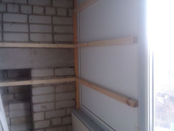

Первый - мы делаем каркас для шифанера (фото внизу), задние и левые бруски вкручены в стены, а правые - в сэндвич-панель без опоры на полу. На них будем ставить полки а на полки складывать вещи. Полки будут большие, соотвественно вес будет большой на них. Вопрос в том, не будет ли такая конструкция хлипкой? Не разорвет ли эту сэндвич панель? Может, стоит укрепить чем-то каркас с правой стороны? Например, дополнительными брусками от пола?

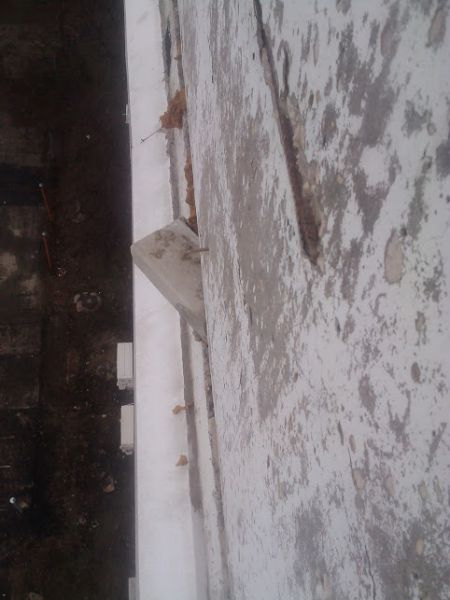

Второй вопрос - крошится балконная плита. Дом построен в 80-х годах, мы начали сверлить балконную плиту, она начала с наружи крошиться и оголилась арматура. Сфортографировал, как смог, если надо еще выложу фото. Вопрос - что можно сделать, чтобы плита и далее не разрушалась? Товарищь предложил замазать ее мастикой для фундамента, на фото тоже есть. Решит ли это проблему? Металл там внтури не проржавеет, даже если мы его с наружи замажем?
Третий вопрос - между полом и все той же плитой, о которой идет речь, был зазор. Там еще можно увидеть, что торчит кирпич. Мы его запенили, этот зазор, но вопрос в том, на сколько такая конструкция устойчива?
По любому. Даже если не сразу, то со временем
деформирует и подорвёт.

Металл там внутри не проржавеет, даже если мы его с наружи замажем?
Он уже проржавел. У ржаветь будет. Причина ржавчины -воздух и влага. И воздух и влага присутствует всегда в бетоне. В этом нет ничего страшного. Обработайте арматуру цементным молочком, а потом замажте раствором. Можно пойти антикоррозионной грунтовкой.

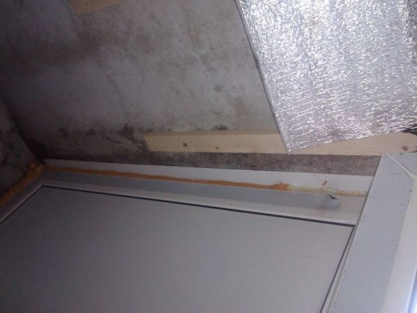

Достаточно устойчива если не несёт механической нагрузки. Но помните, что пена боится света и атмосферного воздействия - её нужно чем-то замазывать или закрывать.

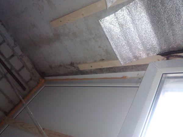

по потолку пополз грибок, мы его замазали той же самой мастикой, а на нее приклеили утеплить, сфотогрфировать к сожалению не успел. Товарищь говорит, что грибка не будет после этого
Ни в коем случае!!! Грибок как раз и будет с тройной скоростью размножаться под мастикой! Она не пропускает влагу и не позволит влаге выходить и испаряться. Основание ещё больше запреет и  загниёт. Грибок нужно уничтожить фунгицидным препаратом, просушить и обеспечить ему вентиляцию, что бы материал не увлажнялся а мог сохнуть. Утеплитель должен хорошо пропускать воздух, а поверх утеплителя должна быть пароизоляция. Либо, если утеплитель не пропускающий воздух и водяной пар, то нужно обеспечит зазор между ним и основанием для циркуляции воздуха. Причём именно холодного воздуха (уличного), т.к. попадание тёплого воздуха из помещения вызовет конденсацию влаги на холодной поверхности (а после утепления изнутри она станет ещё более холодной т.к глубина промерзания бетона увеличиться) и приведёт к постоянному увлажнению бетонной плиты. Пару отверстий в качестве отдушек нужно сделать под утеплителем, но исключить поддув холодного воздуха в утеплённое пространство.
Через годик в труху превратиться , вариант заштукатурить пену снаружи, но наверное , этаж высокий  и т.д. ,я бы поступил следующим образом,пену убираем.
Заполняем пустоту полоской эппс ( пеноплэкс, техноплэкс ) ,стыки герметиком ,а уже остальное пеной ( если необходимо). То есть на пену не должен попадать солнечный свет.
Вот над этим нужно подумать и посмотреть реальную картину дел. Причина грибка влажность на потолке , ее и нужно устранить,  может от соседей сверху заливает вода ?  У них застеклена лоджия ?
Если сверху течет, по вата будет намокать и перестанет быть теплоизолятором и вряд ли просушится потом зимой, т.к. это не вент канал и тяги такой нет, как в вентилируемых фасадах.
Если как раз будет эппс, он практически  паронепроницаем , по теплый воздух из помещения не попадет на бетонную плиту и конденсата не будет.
Основное это решить откуда до этого попадала влага ?

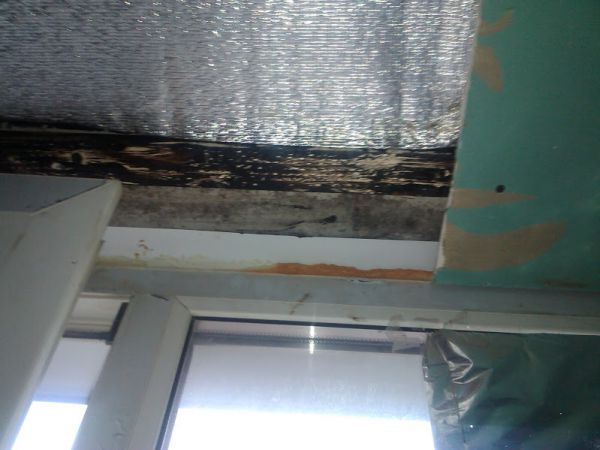

Вот, прикладываю фото не замазаной поверхности, может можете сказать что это... Вдруг не грибок...
Грибок вроде. Но вроде умерший. Его бы по-хорошему сперва хлоркой или лучше перекисью пройти, а потом фунгистатиком пропитать. Самый страшный - Белый домовой гриб. Это пи..а всем деревянным конструкциям через 6 мес. А такой у меня в ванной 7лет мирно себе живёт.
Пена вся пожелтела, пошел процесс разрушения от солнца, нужно подрезать ее и замазать пену герметиком,либо шкукатуркой.
У меня так за 7 лет на лоджии насквозь разрушилась пена.
