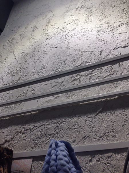

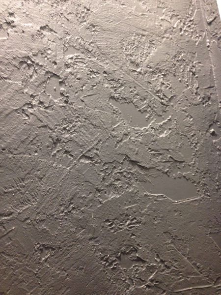

Как добиться такого эффекта в отделке стен?
Добрый день
Надёжнее всего выбрать такую штукатурку в магазине - в нормальных магазинах торгующих декоративными штукатурками есть стенд с образцами штукатурок - посмотрите и найдите свою (как на фото например).
Кроме того, подобный рельеф можно создать и на обычной штукатурке если руки и чувство красоты из правильного места растут. потом рельеф краситься и покрывается лазурью :)
На фото похоже как раз таки обычной штукатуркой, точнее шпаклевкой сделан
ИМХО, сделано базовой шпаклевкой при помощи шпателя или гладилки. Нанесли первый-контактный слой, дали немного подсохнуть, а потом сверху начали покрывать и произвольно размазывать другой слой. Или нанесли "ляпухи" с последующим их размазываем.
Обычная шпаклевка, просто размазали ее по всякому шпателем. Мы так в коридоре делали когда-то сами.
Мне больше на плиточный клей похоже, уж больно там песку много. Смотрится жутковато, ИМХО. Я бы еще пригладил это безобразие после того, как масса потеряет пластичность, т.е. перестанет тянуться за шпателем. Можно и сразу попробовать, может и прокатит. Добавит благородства этому ужасу ))
