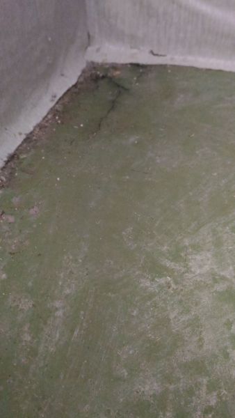

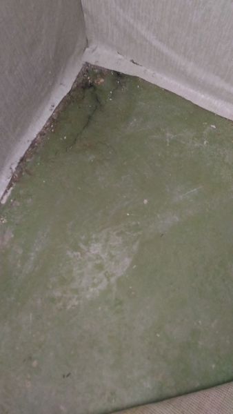

прошу совета у профи. в квартире требуется сделать ремонт. начать хочу с комнаты 15 кв.м. в ней планирую на пол линолеум постелить. сунулся посмотреть что с там с основанием и удивился...
квартира в доме 602й серии. обычная брежневская панель. но чем обработан пол я так и не понимаю. из-за этого мучаюсь вопросом. можно ли использовать ровнитель на такое основание или надо его снимать? прошу совета
как я понимаю цементной стяжкой

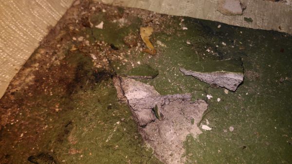

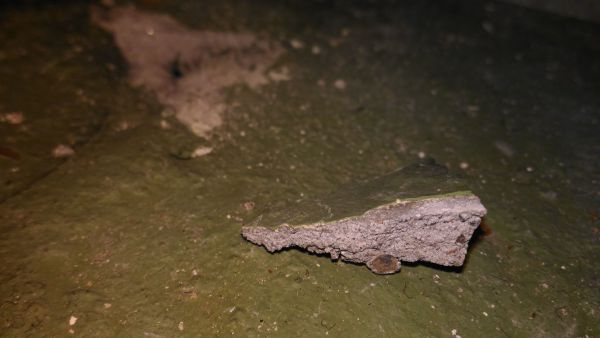

вечером, попробую сковырнуть и сфоткать что получится
Похоже железный купорос как антисептик использовали. После грунтовки можно ровнителем.
вот пара фоток еще.
спасибо.
точно скажу что на ощупь это не маслянная краска. купорос? надо попробовать убедится. может провести опыт какой-нибудь. погуглю
