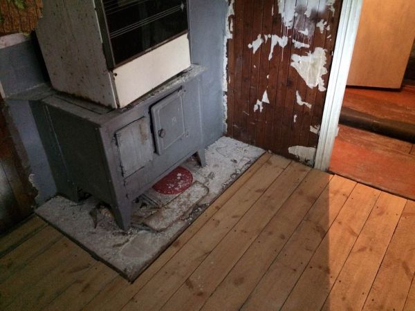

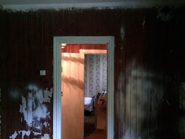

Стоит задача поклеить обои на кухне. Стены обиты вагонкой (см. фото).
Какие обои клеить а как лучше это сделать в данном случае? Очевидно, на такие стены клеить нельзя, их нужно обивать какой-нибудь ровной плитой, например, ОСП. А какие обои тогда? Флизелиновые?
Если стены крепкие то накрутить листы гвлв и зашпаклевать
и тогда обои любые
ОСП не подойдёт. Накрутите гипсокартон. Зашпатлюйте.
Тогда совершенно любые.

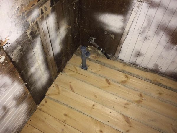

На фотографиях виден пол. Есть линолеум. Можно его сразу клеить к такому полу или тоже сперва нужно положить какой-нибудь ровный лист гипсокартона?
глвл долговечен, влагоустойчив?
Вполне долговечен и влагоустойчив
Фанеру
А насколько глвл долговечен, влагоустойчив?
Смотря для чего: на фасаде нельзя, во влажных помещениях можно. ГВЛВ жёсче и стойче чем ГКЛВ.
Не подойдёт гвл. Лучше всего фанеру или ОСП, но можно и ДВП. Производители линолеума рекомендуют  фанеру или ДСП. Укладываются в разбег с зазором несколько мм, стыки строгаются или шлифуются от перепадов, а шов заполняется герметиком или эластичной шпатлёвкой. Линоеум приклеивать не нужно, если площадь менее 20кв.м и если это не офис.
