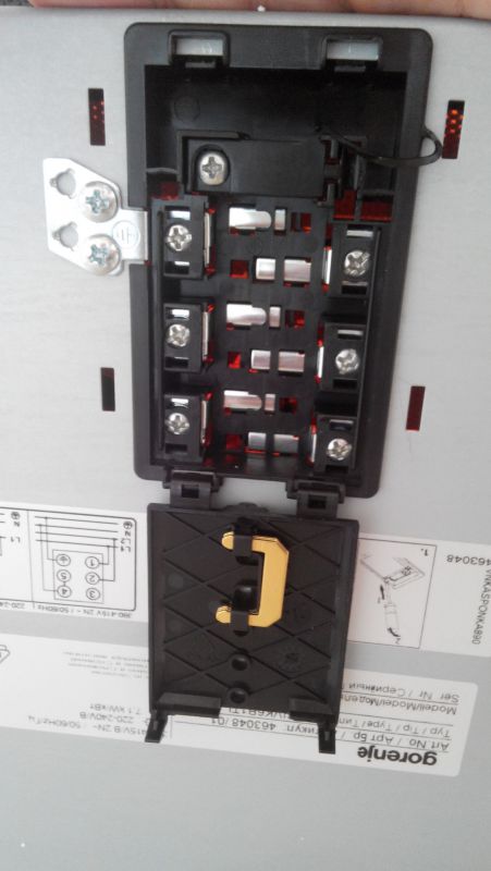

Всем, снова, здравствуйте!   Как я уже писал для варочной панели не стал делать розетку, а просто вывел кабель из стены. Купил варочную панель, кабеля как и говорили нет, т.е. есть блок клейм для подключения снизу. Но т.к. из стены у меня торчит ввг-нг 6мм*3 - засунуть его в клеммы будет крайне проблематично. Какой мягкий кабель купить? И что лучше сделать все таки вилку + розетку или через какую-нибудь клейменную коробку?
Ты бы показал что за клеммы на варке у тебя, тогда бы и было лучше видно как сделать без розеток и соплей. ;)
Вот. Кабеля вывел мало из стены: около метра при высоте установки варки 80см, т.е. подключать придется либо карячиться при установленной, либо ставить нормальный гибкий провод, и чем коммутировать.
Лучше покарячиться, тем-более, скорее всего, нужно это будет всего один раз)

ктож спорит, действительно рекомендуемый. только надо паспорт читать. 32А - не крутовато? обычно 4квадрата за глаза. не, бывает - у меня одна мадам, любящая готовить, даже от ленэнерго мощности в квартиру докупала. там было 3 раза по 6кв)))) че только не понаставила себе :)
До на 8 конфорок! Я люблю готовить.
а выделенная на хату моща дозволят такие игрища? :)
