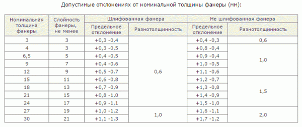

Шлифованная фанера более выдержана по толщине листов. Предельно допустимые отклонения толщины шлифованной фанеры 0.6 мм при толщине до 24х мм и 1мм при толщине до 27-30 мм. У нешлифованой отклонения от 1 мм до 2мм ( ГОСТ 3916.1-96 )/
Поскольку под линолеум надо почти идеально ровную поверхность, то лучше шлифованную. Но она дороже, да и не исключает необходимость подшлифовки
