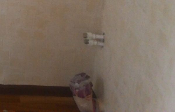

Помогите, пожалуйста,с подключением мойки и стиралки на кухне. Есть вот такие две новые полипропиленовые трубы D 1/2". От одной стены отступают на 3 см, от отверстия до заглушек где-то 5 см. Трубы идут из ванной , в свободном положении (ни чем не закреплены). Задача подключить к холодной воде тройник на мойку и стиралку, шаровой кран туда же, закрепить трубы к стене(хомуты или распорки какие есть?). С учетом, что трубы в самом углу кухни, может быть уголки какие то сделать, чтоб удобнее было привинтить соединения?

Что значит отрезать?? без отрезки надо, а клипсы эти крепятся к стене как раз,где дыра в которой вставлены трубы

непонятно ничего пишете. я не сантехник, мне надо определиться, как с минимальными затратами это собрать. Припаять недостающее - это что?, гребенка будет вперед от стены еще больше торчать же, как ее крепить к стене и к какой?

в этом углу будет стоить тумба с мойкой угловая, дальше никуда вести не надо. вся проблема в том, что трубы близко к друг другу и к стенам. если к одной из них прикрутить тройник для набора воды в машинку и подводки для мойки, то получается труба будет утяжелена и под напором воды болтаться. Плюс удобнее будет повернуть выход труб влево(от стены) так будет удобнее подлазить, если что, через дверку шкафа
вобщем к холодной трубе, а она судя по всему верхняя, надо прикрутить удлинитель, как советует KGB, его закрепить хомутом в перпендикулярной стене, а потом уже к нему крепить тройник и шаровой кран на машинку. видимо так. горячую нафик укреплять, туда только гибкая подводка прикрутиться к раковине

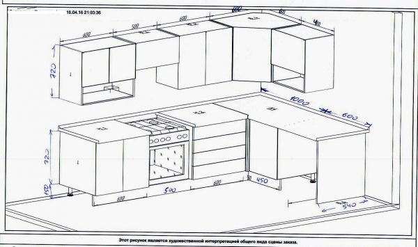

схема расположения столов вот такая)
либо углом тумба, еще вот решаю

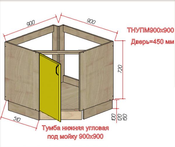

Когда будете решать окончательно, обратите внимание, что например вот такая
как раз упрется в ваши трубы. Т.е. при заказе мебели этот момент надо предусмотреть.

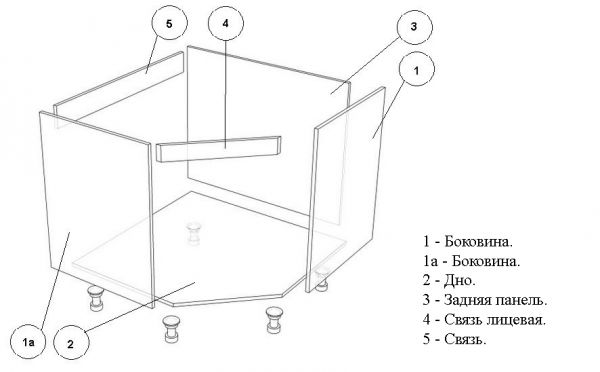

Вот, например
Нет подпорки, но есть боковина, причем слева, там, куда Вы хотите повернуть трубы. Но не что же не мешает эту боковину сделать на другой стороне. Это с мебельщиками по факту решать надо. Да еще учесть выход канализации

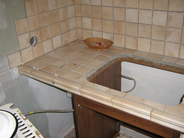

Вот пример конкретно моей кухни , не совсем конечно то, но тем не менее
Место слева у стены - это место под посудомойку. Как видите там стенок никаких нет, столешница прям к стене крепится
