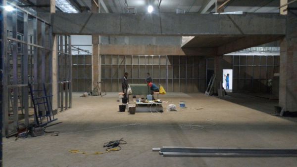

Добрый день!
Подскажите, площадь около 1000 м2, возможно будет еще 1000 м2
Есть цементнопесчтанная стяжка.
Использоваться будет для транзитного прохода людей.
Решили, что самым дешевым вариантом сделать чистовое покрытие будет. Налить сверху выравнивающую смесь, купить машину и заполировать до блеска. Краской нанести необходимое оформление и покрыть все паркетным лаком вроде ТЕКС или если бюджета хватит лаком Перти.
Вопросы:
1. Действительно самый дешевый вариант сделать чистовое покрытие?
2. Можно ли заполировать выравнивающую смесь, вроде Церезит 178, 88 и прочих?
3. Подскажите технологию. В интернете полируют в основном бетон, а у меня стяжка, которая к тому же крошится если по ней ходить.
4. Какую посоветуете машинку для полировки?
Спасибо!
Стяжка которая крошится от хотьбы уже не пригодна для таких работ
с таким раскладом возможно быстрее керамогранит дешевый накидать
Перекладывать стяжку уже не будем,
Да и вся стяжка стирается по чуть, а ходят и катают тележки и леса там много.
Керамогранит стоит 700 руб/м2 +
Клей стоит 200 руб/м2
Работа стоит 700 руб/м2
Такелажные работы 200 руб/м2
Итого 1800 руб/м2 х 1000 м2 = 1 800 000 руб, а это дорого!
Может посмотреть в сторону эпоксидных полов,
там есть специальные пропитки для основания.
нужно учесть одно правило
более прочное  не уклазывают на менее прочноее,  есть риск что прочный пол  типа эпоксиного может отскочить
клей кстати не 200руб  ибо треть мешка на м2  много , а хороший клей стоит 700-800 за 25кг
кг за 700руб м2 также думаю можно на такой объём дешевле найти
и работа за 1000м2 будет дешевле с м2,  объёмы как никак
Ну тонкая, наливайка отскочит вероятное еще в процессе полировки. :(
К тому же у производителей полимерных полов есть составы для
повышения стойкости основания.
Вопрос только не будет ли дешевле керамогранит.
А может просто покрасить? Вроде как есть эпоксидные или полиуретановые
лаки по бетону.
Устройство а/б покрытия (асфальтового покрытия) толщ. до 4 см. (проезды, площадки). от 1000 м.кв.  м2 от 550р. все с материалом :)
Есть упрочняющие пропитки для бетонных стяжек. Например Протексил или ХВ-601 и др. Подходят для низкомарочных стяжек, упрочняют, создают износостойкость и твёрдость, водов- и маслостойкость. Как раз рдля полов с транспортными нагрузками. У меня в гараже обработан пол хв-601 - он даже не царапается ножом.
Спасибо за внимание к проблеме и ответы!
torki - эпоксидные полы как запасной вариант рассматриваем
Sano - правило хорошее, но переделывать не будем, вот может закрепить чем-нибудь.  А меня всегда интересовало, как же тогда держится стяжка залитая на пенопласт или на пленку..?
700 руб/м2 это вероятная цена т.к. мы в мск, дома в регионе думаю даже за 400 руб нашел бы
torki - я  всегда считал, что наливайка наоборот должна все закрепить, если мы пропылесосим.
Может керамогранит и дешевле и дешевле, но и вероятно дольше - все считаем
Мы и хотим покрасить, но у нас не бетон, а цементно-песчаная стяжка. Так ее не покрасишь, ее нужно сделать гладкой и прочной. Сверху красить крутыми красками или обычными красками, но закреплять паркетным лаком
volkodav - асфальтобетон это круто))
Александр Андреевич - очень хороший совет про упрочнители, спасибо, я почитаю про них!
Решили все выровнять самовыравнивающейся смесью и делать тонкие полимерные полы
Интересно что получится
по мне так стрёмный вариант
