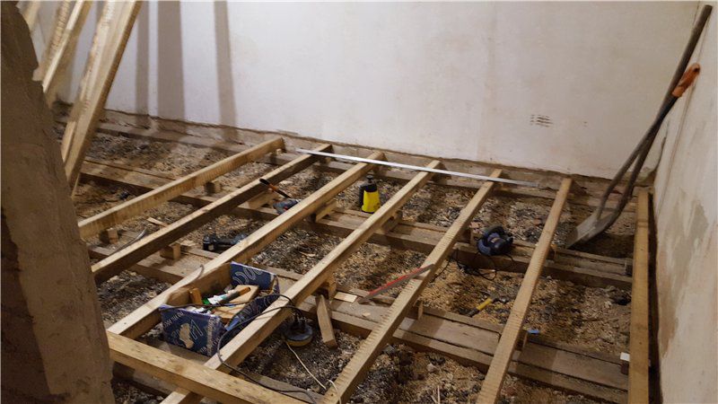

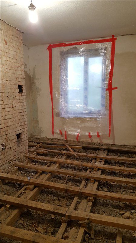

   Всем привет!Начну с того что это мой первый ремонт и  надеюсь на вашу помощь! Купил однушку 29кв  в старых двухэтажных кирпичных домах 195....г постройки. Ремонт в разгаре,сейчас  замена полов.Перекрытия в нашем доме деревянные,выглядят так - вдоль комнаты размером 3х5.5м  лежат 4 бревна,к ним поперек доска,дранка и глина(У меня второй этаж).На доске засыпка из шлака 5-6см ,потом  лаги и половая доска.Между засыпкой и доской пустота 15см.
   Старые полы разобраны,новые лаги 50х80 уложены с частотой 40см и куплена шпонированная доска 27х120х6м.Поверх доски ничего не планируется,хочу покрыть ее чем то с сохранением текстуры дерева.

Ниже фото для тех кому интересно

Не претендую на истину в последней инстанции, но, если больше никто не ответит, то мое мнение такое.
1. Пленку не надо, раз деревянные перекрытия - она не пропускает воздух и влагу. Пароизоляционную мембрану может положить, что-то типа Изоспана.
2. Думаю, хуже не будет. Опять же - деревянные перекрытия
3. Рекомендуют что-то вроде пергамина или тонкого рубероида прокладывать. Хотя наш спец по полам Феникс утверждает, что все деревянные полы скрипят, и вопрос только во времени - запоют они через месяц или год.
Пароизоляцию кинь прямо поверх лаг - вот тебе и профилактика скрипа и защита от пыли. Антисептик обязательно. Чтобы полы не скрипели, все надо хорошенько протянуть, чтобы ничего не двигалось: лаги к перерубам (бревнам то бишь), доску к лагами.
По уму надо было так:
-весь шлак вычистить
- проверить перерубы (бревна) на наличие залетов (гниль, трещины, насекомые, изломы и т.д.)
- исправить, если есть залеты эти
- уложить звукоизоляцию между перерубами
- уложить пароизоляцию на перерубы
- выставить лаги на перерубы
- уложить доску
ЗЫ: и да, заскрипит все равно.
