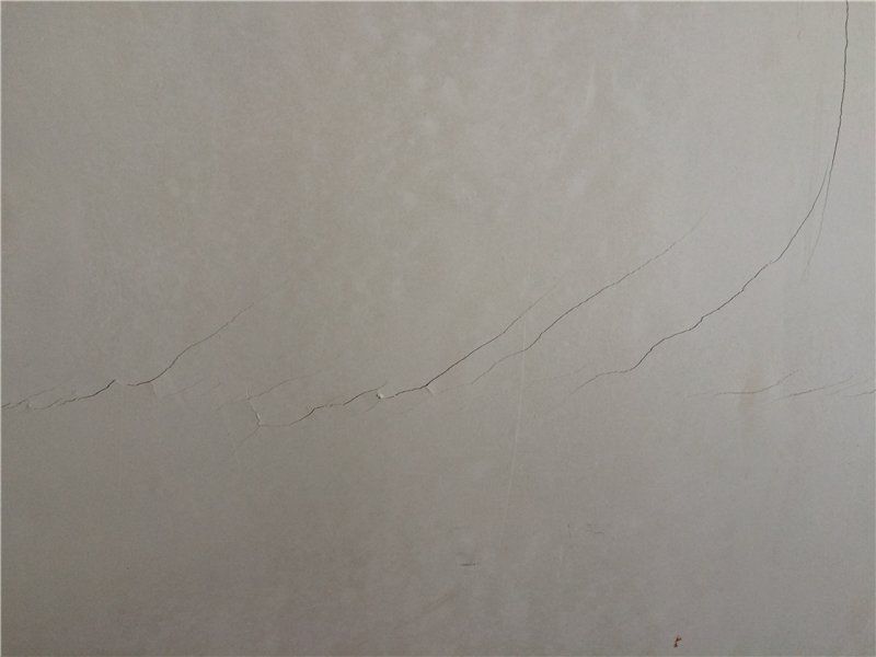

Трескается штукатурка. Помогите понять причину трещин.
На фото самые страшные трещины, как будто порвано. Такое только в одном месте, в остальных местах просто трещины вдоль швов кирпича. Штукатурка держится хорошо, даже молотком не отбивается, но трещин довольно много.
Штукатурилось белой гипсовой смесью, на прогрунтованный кирпич.Без сетки.

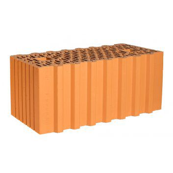

Дом монолит, стены из вот этого кирпича -
Фундамент стоит на плите толщиной 50 см. Стоит уже второй год.
Слабое место в раскладке, видимо. А декоративная отделка какая?
На лицо ламинарная деформация стены. (т.е. не на разрыв, а на сдвиг) . Ваша штукатурка здесь не причём! Причин может быть полтора десятка. От просадки стеновой перегородки до ассиметричной деформации здания из-за оттаивания глины в грунте, или неправильным расчётом площади фундамента (как меньшей, так и лишней).
Разбейте трещину, отремонтируйте. И понаблюдайте некоторое время. Сразу говорю: забудьте о всяких сетках: они не помогут в данной ситуации, просто выкините деньги.
