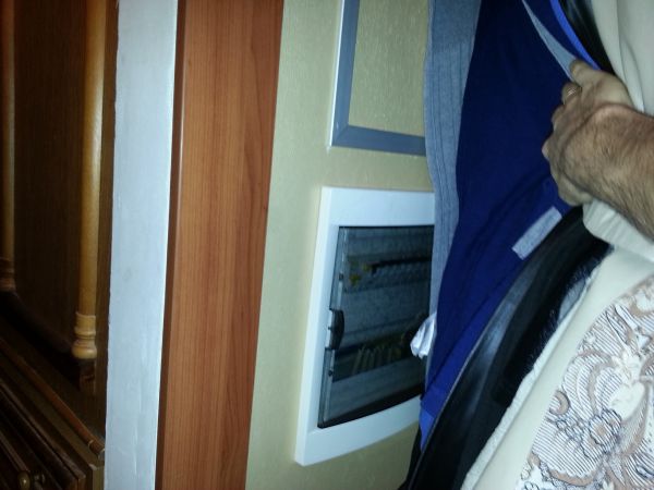

Если интересен мой опыт, то у меня электрощиток (без счетчика) вмонтирован в гипсокартонную стену встроенного шкафа-купе.
@Alice Tracy, Конечно интересен. Так внешняя часть с дверцей у Вас получается внутри шкафа-купе или всё же снаружи ?

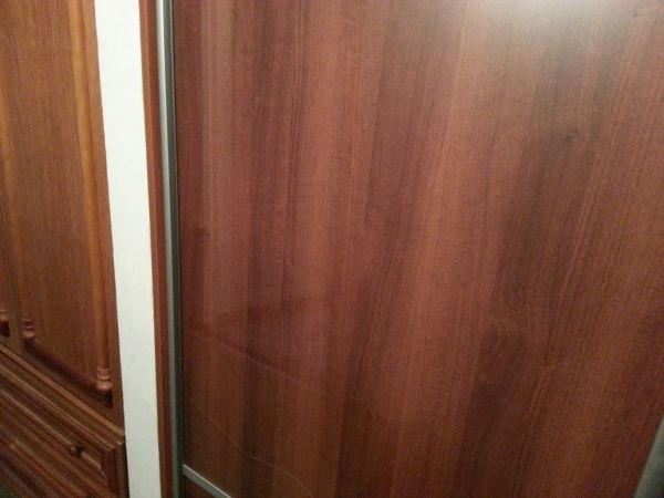

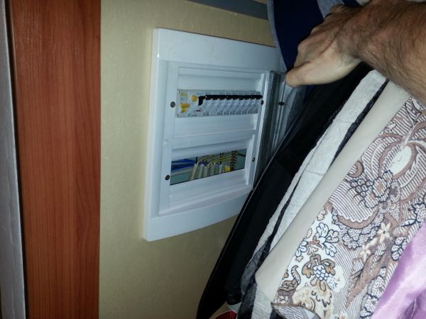

Вместо тысячи слов ©
Шкаф закрыт
Шкаф открыт
Дверка щитка закрыта. Алюминиевая рамка чуть выше - съемная крышка, закрывающая слаботочный щиток
Дверка щитка открыта. Автоматы в этом щитке - только в верхнем ряду, в нижнюю амбразуру все никак не воткну заглушек
Таким образом, щиток внутри шкафа, вмонтирован в гипсокартонную стену.
@Alice Tracy,Во-о-о-т. А скажите, у Вас давно так сделано, греется ли щиток, были вообще проблемы за время использования ? Я даже хочу сделать не в отделении для одежды, а на отдельной пустой полке. А мне говорят : нельзя, нет вентиляции, будет греться и загорится. Что он герметичный что ли этот шкаф ?
и загорится.
Стопудово, если будет греться. Вот только нормально собранный щиток греться не должен :)
Смонтирован лет 5 назад, частично подключен года 4 назад, полностью подключен года 2,5-3 назад. С термометром не лазил, на ощупь ничего не греется - жилы в клеммах автоматах затянул крепко, "для себя". Вентиляции нет, это правда, но ее нет и в квартирном щитке, вмурованном в бетонную стену, да и вообще ИМХО хорошо собранный щиток греться не будет, а с плохой электрикой один фиг загорится, если не тут, то там.
