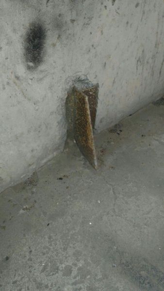

Всем привет, хочу утеплить-облагородить лоджию, ломаю голову как скрыть металлоконструкции(на фото)  лоджия узкая ~ 90 см и закрывать их вертикальными панелями - сожрет см 20-25, с другой стороны если оставлять неприкрытыми будут мостики холода, и все утепление насмарку.. Может у кого нть есть идеи-мысли по этому поводу.
Отболгарить, как ещё! Панели сожрут мм 30 с каждой стороны + уровень. Если утеплятьэто см по 5.
Честно говоря не понимаю, почему 25 см?
Я понял: он имеет в виду если зашить эту железку .
@Nikolaus, Вы шутите? Отрезайте её. Она никакой несущей функции не выполняет.
Я думаю что она держит парапет. лоджии. То есть арматура плиты парапета сварена с арматурой плиты пола.
Да ещё косынка стоит. Зря что ли?
"Честно говоря не понимаю, почему 25 см? Вы как утеплять собираетесь?"
я имел ввиду если скрыть ее вертикальными панелями, то слишком жирно получится
Как что? ТОРЧИТ :D Вопрос интересный... ХЗ. Я и не такие чудеса встречал. Ну не думаю, что она держит эту плиту.
Посмотрел на общей лоджии(соед. лифт и черную лестницу), так вот там четко видно эти уголки держат парапет, но там парапет по бокам ничем не поддерживается. только на этих уголках. В квартире же парапет от стены до стены сплошной.
Хочется срезать конечно)) но чет очкую  :noddle:
Я уверен что по-любому есть варианты. Конечно смотреть нужно, но вот как вариант:, возможно, укрепить парапет, вбив штыри в боковые стены. Возможно, эти уголки ставились для первоначальной фиксации бетонного парапета.
