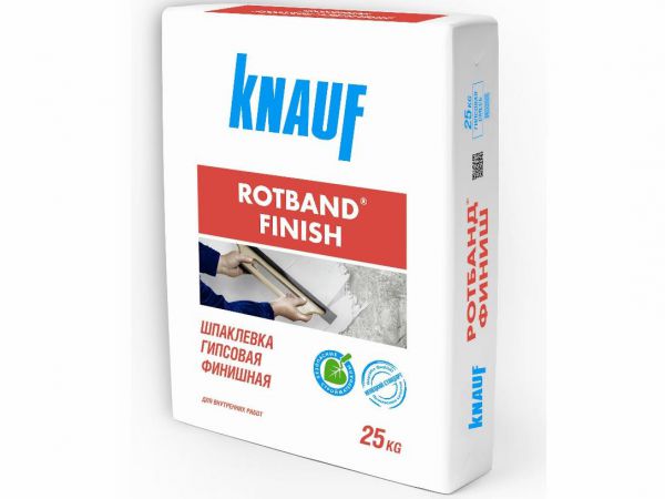

Дорого  всем  времени  . Досталось  мне шпаклевка родбанд  финиш , от товарища (  недавно  закончил  ремонт ) .
По  моим  прикидкам  должно  как раз  мне  хватить , но срок  истекает  через  неделю .
Можно ли ею  пользователя в течении  ближайшего  месяцы   ? есть ли  задел  по  годности  у  кнауф?
Мешки  хоронились  в  квартире  ,  внешне  как  новая  ..
 внешне  как  новая  ..
Внешне она вся как новая. Пробывать надо. Чем грозит просрочка? - готовые тухнут, воняют; сухие комкуются, слишком быстро схватываютс, буквально в ведре; цементные ещё и теряют прочность. Сделайте небольшой замес, выработайте, и посмотрите: если пого комков, если она схватывается ещё при замесе, ей невозможно работать - значит непригодна. Акакой у вас Ротбанд финиш? Я знаю Шпатлёвку на основе пва Ротбанд финиш, Кнауф-финишпаста, и гипсовую смесь Кнауф НР-финиш.
Думаю нефига ей не сделалось, кнауф и 2годичной просрочки приходилось намазывать
