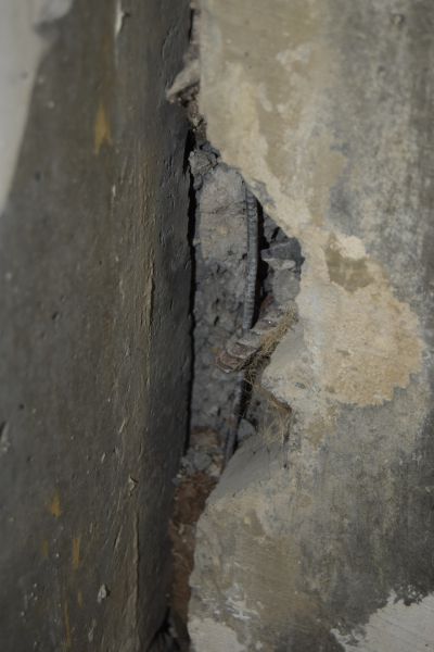

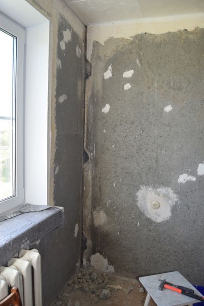

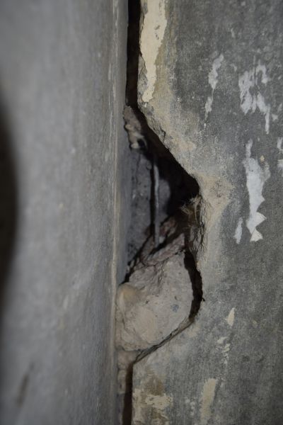

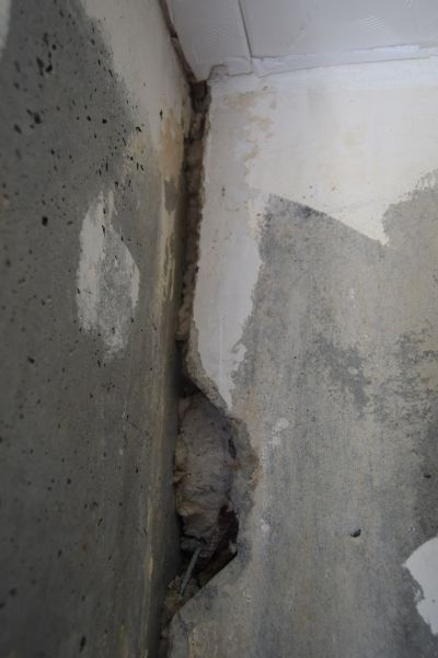

Большая щель между плитами в панельном доме
Прошу специалистов подсказать правильный способ устранения щелей между плитами, чтобы все по уму, и в дальнейшем не сталкиваться с последствиями. Знаю что самое простое  - это залить все пеной и поверх зашпаклевать, но будет ли это надежно и долговечно? Раньше в углах всегда отходили обои и появлялась плесень. Теперь там поддувает нехило, вообщем помогите решить проблему пожалуйста.

Нормально это вариант - пена. Только ее не поверх штукатурить, а срезать чуть вглубь, чтобы слой смеси был хотя бы несколько миллиметров.

Правильный способ заделать вначале щель снаружи.  А изнутри наиболее оптимальным как раз таки запенить. Пену вгонять поглубже, что бы  все щели заполнила. Лучше профессиональную взять. И коли уж плесень появлялась, я бы весь угол обработал антиплесенью предварительно. Так, на всякий случай
А стоит убрать старую 27 летнюю вату?? и лучше купить мин.вату и проложить вместо и потом как написали выше запенить и срезать поглубже??
@Alice Tracy, А стоит убрать старую 27 летнюю вату?? и лучше купить мин.вату и проложить вместо и потом как написали выше запенить и срезать поглубже??
Старую - конечно выковыривать, тем более что вы жалуетесь на плесень и грибок, а они наверняка имеют резервную базу в этой вате.
Можно напихать новой, но покупать ради этого большую пачку вряд ли разумно. Проще с избытком залить пеной - она к тому же гарантированно заполнит все пустоты.
Вате там вообще делать нечего: это граница холодной и тёплой поверхности; пар устремится как раз в эту щель через вату, и она будет накапливать влагу. Как следствие - грибок и потеря свойств ваты как утеплителя.
