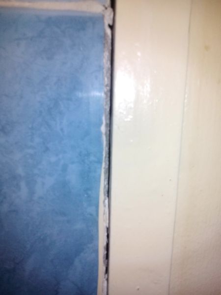

Здравствуйте. Подскажите, пожалуйста, как лучше скрыть щель между стеной, на которую положена плитка, и наличником?
Решила покрасить белую, пожелтевшую от времени, дверь, начала готовить дверь и наличник к покраске (шкурить, мыть) и тут выяснилось, что старый раствор, на который была когда-то положена плитка, совершенно уже не держится и кусками вываливается, образуя неприглядную щель.
Щели не широкие, около 2 мм. Посоветуйте, чем ее можно замаскировать (затирка, герметик, либо еще что-то), я в этом пока не разбираюсь.
Как то непонятно откуда раствор вываливается? Из под плитки?
между плиткой (синяя) и наличником (белый)
Ну тогда скорее всего из под наличника. Как вариант выковырять что выковыривается, наклеить малярную ленту и заделать акриловым герметиком в нужный цвет
Попробую так сделать, большое спасибо.
