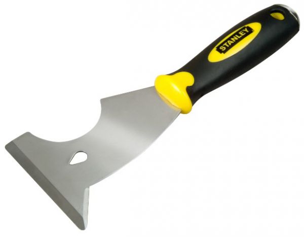

Вариант первый: размочить водой и снимать скребком. (не путать со шпателем). Скребок  желательно предварительно заточить.

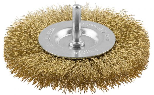

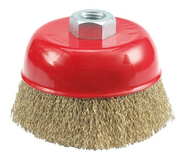

Вариант второй: купите насадку на дрель - щётку, ту что не самая жёсткая.
post-84003-0-45596600-1464148097_thumb.jpgpost-84003-0-76749600-1464148107_thumb.jpg(Есть более жёсткая, но она дерёт вместе со штукатуркой до бетона)
Медленно обрабатываете поверхность. Здесь есть своеобразный и  в данном случае полезный эффект: она обдирает всё слабое, и не трогает всё сильное, ем самым сама определит, что нужно удалять, а что нет. Если после обработки поверхность наполировалась и стала блестеть, дополнительно нужно пробежать шкуркой средней зернистости, чтобы сбить глянец. И, удалив пыль влажной тряпкой, скрепить  всё это дело грунтовкой. Потом при необходимости подлечить шпаклёвкой (частично или полностью).
