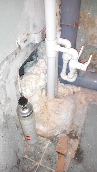

Имеется вот такая дыра из ванной в вент. камеру.

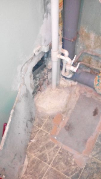

Раньше было все закрыто вот таким куском шифера:

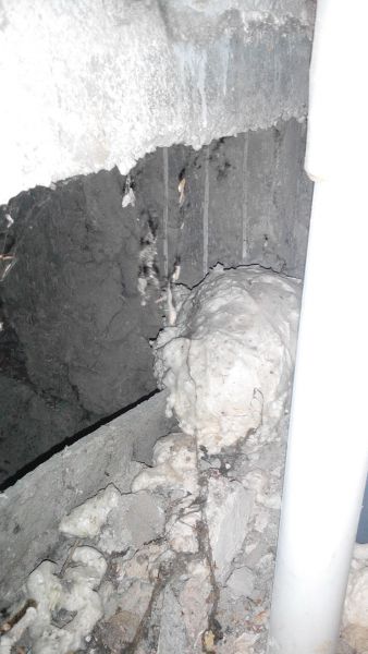

Сейчас запенил и излишки пены срезал ножом, но все равно запенил не до конца (поддувает) и смущают излишки пены, торчащие в вент. камеру. Кто нибудь сможет сверху кинуть чем нибудь и пену эту разломать. Из фоток процесса осталась только такая, более поздних нет.
Подскажите, как все таки её заделать по-человечески. Может как то можно (и нужно ли?) оставить проем для вентиляции в эту камеру (на противоположной стене стоит вент. решетка в другую камеру).
Изменено пользователем TurboTerre
А нормальные стройматериалы религия не позволяет применить. Купи цементика или спроси у соседей кто ремонт делал и делает там не особо много надо. Во дворе пару кирпичей ненужных найди и все а раствор и кирпич сверху заштукатуришь 5 кг штукатурки не так дорого стоит. Зачем пенить такой объем потом это место захочешь плиткой обложить геморой получится. Наконец куском гипсокартона можно закрыть но если вентиляция наружу будет конденсат выпадать но тоже надолго в сырости он долго не протянет.
