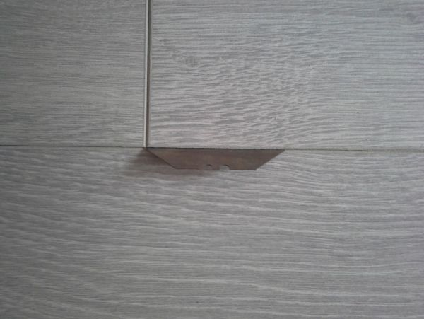

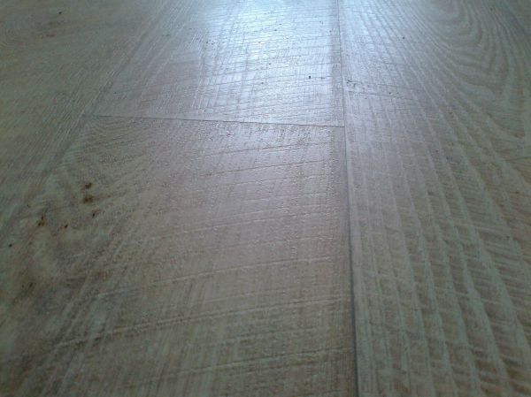

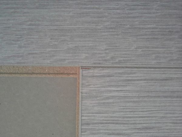

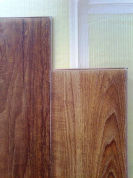

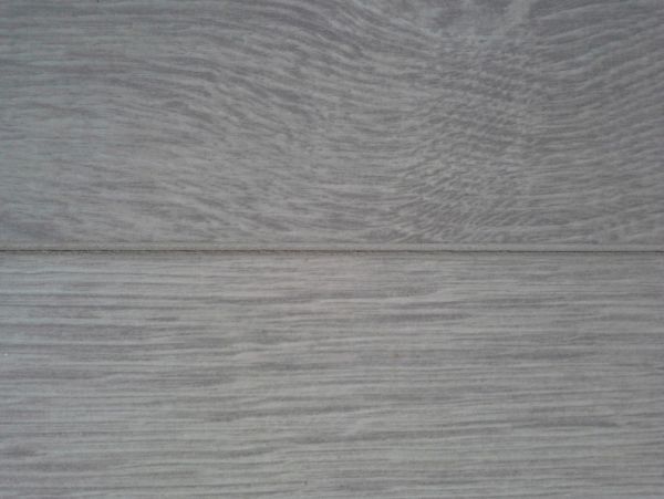

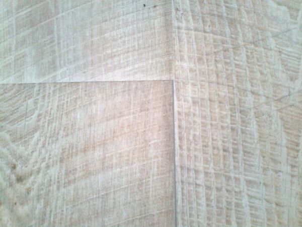

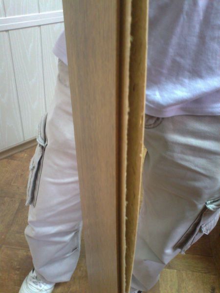

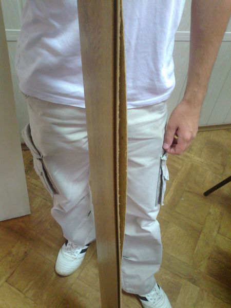

Вот вам Таркетт (первые 4 фото), цена которого около 1000 в среднем сейчас. Не пропечатан рисунок у замка. Последние 2 фото, думаю вообще комментировать не надо. Там не Таркетт, но тоже дорогой ламинат. Вопросы к Кроностару еще есть?
Что значит "видимые дефекты". Как я понял, дефекты как раз невидимые, так как скрываются при соединении досок. А если я что-то не так понял, то только потому, что до сих пор не вижу фоток. Ну 21 век на носу: фотик у каждого с собой, мобильная версия сайта у каждого с собой, интернет у каждого с собой. Киньте фотки, а то гадать надоело.

Ну его стоимость даже сейчас куда оправданее, чем стоимость Кроностара. Таркетт - один из самых честных в соотношении цена/качество продуктов.

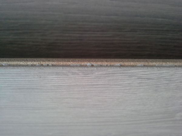

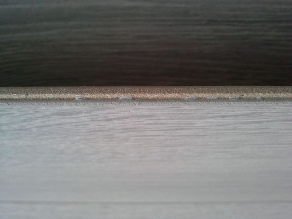

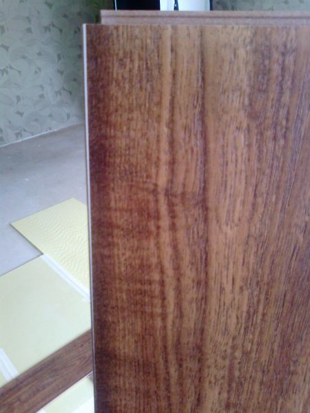

Вот так получилось. На последнем еще и скол виден.
 Про скол смешно, конечно. Забыли про скол. Теперь по Борщеву: не вижу никакой проблемы. Да, есть наплывы. Но повторюсь, даже у премиумов бывает такое. То, что щели - так, повторюсь, у Кроностара всегда были жуткие щели. Это очень бюджетный вариант с плохой геометрией, сильной склонностью к деформации, низким качеством сырья, применяемом при производстве. Даже по последнем фото, на котором хорошо видно паз не окрашенный, можно разглядеть крупную фракцию мдф (очень шершавый замок так сказать). Что, собственно, доказывает, низкое качество плиты HDF.
Короче: если уж так бесят наплывы, убирайте их при монтаже (чистите замки), либо ешьте, что купили и не жмурьтесь. А то, уж больно много "хочу" Вы просите от товара, который "не могу".
