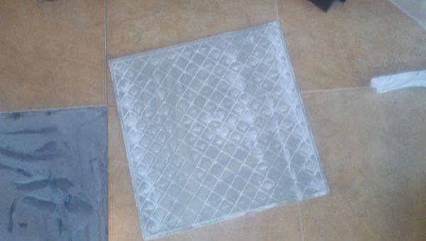

Если на тыльной стороне плитки есть еле шершавые полоски - то так, в принципе, многие керамограниты снимаются даже при нормальном клее. Вполне возможно деформация пола такая, что адгезии клея не хватило, чтобы удержать плитку.

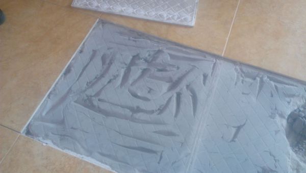

Ну вот пара фоток. Плитка 45х45, и заменить ее на более мелкую тоже проблематично. Эту то еле выбрали, чтобы не перестрелять друг-друга. Ну я там понимаю что именно для таких случаев, когда пол играет и предназначены эластичные клеи
Тут только дело такое, она не совсем вот так отвалилась, а она начала ходить по углам и стала вылетать затирка. Это уж я потом подковырнул ее.

и на фотке видно что саму плитку на сдир клеем не проходили а это также минус в общую копилку бед

Если кафель отскакивает от ГВЛ, причем клей остается на ГВЛ, а плитка без клея - это означает только одно: ГВЛ закреплен плохо, при динамической нагрузке эластичный клей "ходит" вместе с деформациями ГВЛ. а кафель жесткий, он деформироваться так не умеет. были пру раз такие случаи.
