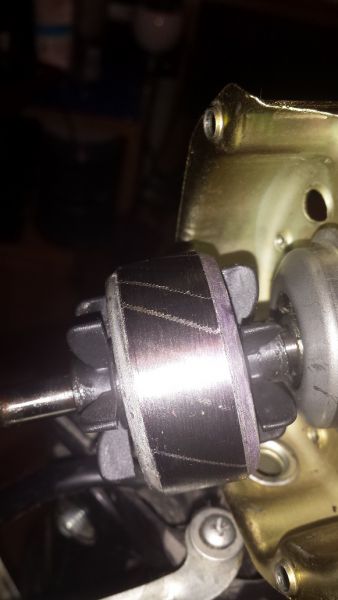

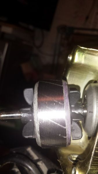

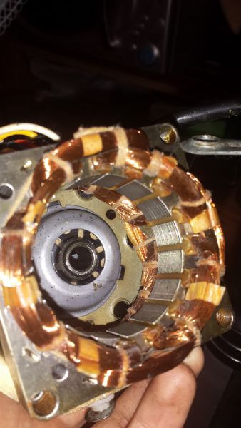

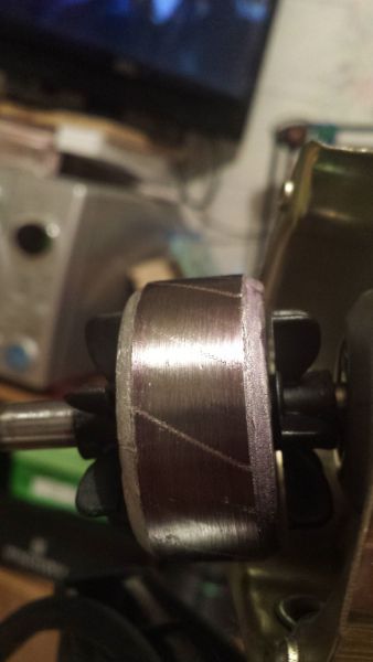

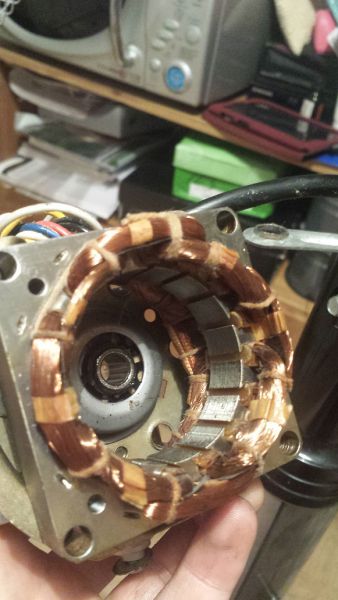

Обратил внимание на поверхность ротора. Не уверен, как он должен выглядеть, но мне кажется, что не так, как на фото. До кучи - фотографии статора.

Очень похоже на межвитковое замыкание.
+1.
Межвитковое это такая гадкая штука, которая не диагностируется визуально. И насчет перемотки тоже придерживаюсь варианта
что дешевле новый дуйчик прикупить.
Не, проще подарить кому-то с прямыми руками и пониманием, что куда перематывать. А другой вентилятор у нас есть.
