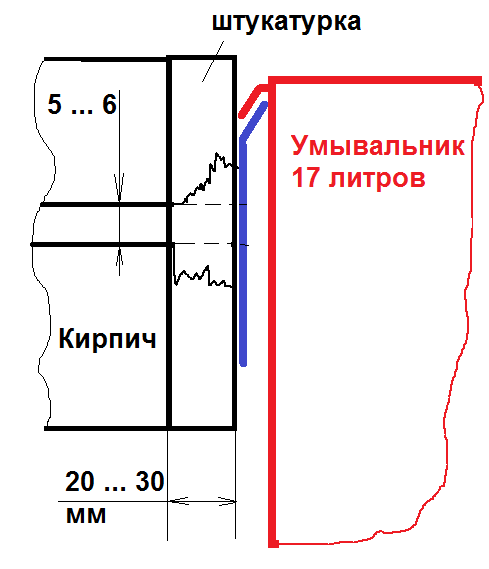

Купил умывальник на 17 литров, крепится 3-ёх мм винтами, хочу повесить на даче на кухне. Стена - кирпич, покрытый слоем штукатурки 20-30 мм.
Когда сверлил отверстия слой штукатурки весьма сильно обсыпался, кирпич просверлился достаточно хорошо.
Вопрос, чем заделать обсыпавшееся пространство, чтобы можно было завершить начатые работы? Достаточно заделать эти обсыпавшиеся отверстия или надо снять больше штукатурки? Или может вообще как-то по другому лучше действовать?
Начнете снимать больше, может осыпаться вся штукатурка)))))
Заделайте каким нибудь ремсоставом

А что лучше использовать для кирпичей: просто дюбеля или химанкер?
Хим анкер интересен тем что не разрушает кирпич, обычный анкер разрывает при затяжке кирпич
