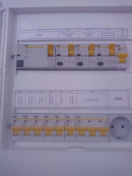

Хочу поменять автоматы в щитке
Перейти к решению Решено bagayama,
Решил поменять автоматы от застройщика иек на абб и возник вопрос.На этаже в щитке стоит автомат з-х полюсной на 25А (трёх фазная,кабель 5*6 мм2) ,а в щитке в квартире стоит диф автомат на 40А 300мА. Так и должно быть ?? :idiot: И ещё в щитке стоят диф автоматы на стиралку 25А 30мА через автомат 16А, так же сделано на розетки кухни и посудомойку. Одолевают сомнения ? :noddle: хелп
Мне лично на фото нифига не разглядеть, но, сдаётся мне, это не дифы, а узо. Если так, то всё правильно.
Не, это точно диф автоматы ,с боку на них написано, даже если это узо ,то почему они на 25А ,а автомат на 16А.
На лестнице 25А ,трёх полюсной автомат ,а в квартире 40А ВД1-63 4Р четырёх полюсной ?

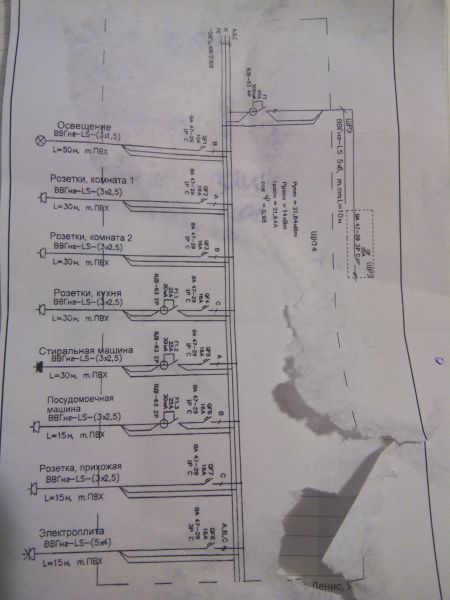

Глянте по схеме
чудак ты человек, говорят тебе - это узо, и на схеме указаны узо
а правило узо - его ток (в амперах) должен быть больше или равен току автомата стоящего до или после этого узо
