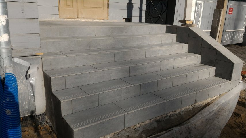

Sano

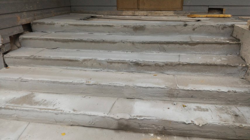

Пришлось всё крыльцо покрыть маяками, по всем плоскостям, ибо совершенно не одной ровной нету, и с перепадами до 4см, местами до 8.
Перетянул где клеем, где штукатуркой, плитка ещё 4видов, 4 размеров, 3 разной толщины.
Приступил к укладке, много времени уходит чтобы подсушить поверхности, всеравно где то на слой приходится укладывать, из за разности толщины плиток.
P_20181013_163747.thumb.jpg.b8eefea3d9dd5400a084b170bda7db9c.jpgP_20181013_163737.thumb.jpg.b66db42171abe26f81b3f89d89aeeed0.jpgP_20181010_105134.thumb.jpg.9990d78d4248295ee407ebde724ea478.jpgP_20181010_105156.thumb.jpg.2b62a60dc7e9680074df099c8bd22e34.jpgP_20181012_155648.thumb.jpg.d9e9525b89b09a6538b24f3b73cf0ea0.jpgP_20181012_155643.thumb.jpg.d589f2dae945782fd915d8ed79fb07bc.jpg
Закончил это крыльцо, хорошо погода продержалась .
С мозаичным панно :) Гранитные обломки ступеней которые ранее были на этом крыльце, само крыльцо полностью разобрали и сделали новое, всё что можно от старья запихали в новое.
Конечно лучше "Крика" от Мунка, но до "Чёрного квадрата " ещё не дотягивает :D

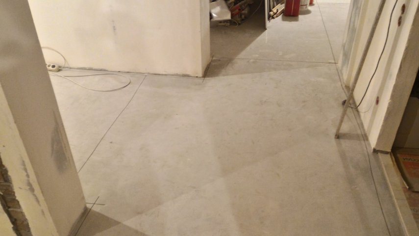

Деформационные швы нарезали, до нас стяжку сделали без деф.лент, а на наливном полу мы сами не  стали ставить  ленту, ибо без смысла, слои от 0мм. Поэтому просто периметр нарезали и на половинки разделили каждое помещение.

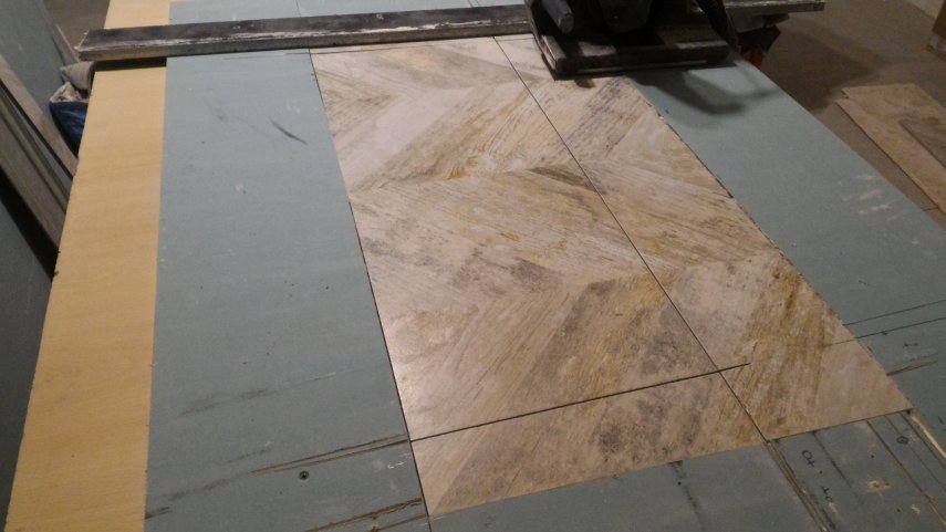

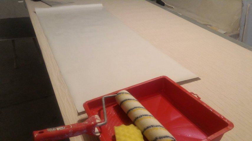

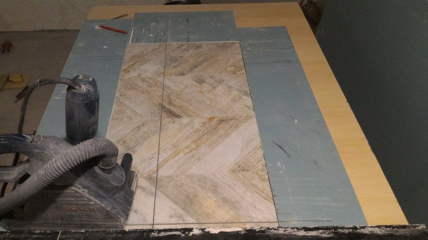

Плитка, можно и так порезать, формат большой, мокрорез маленький, а плитка без права на ошибку, запасных как обычно нэт.

В 03.11.2018 в 22:06, Sano сказал:
Чем-то потом заполняли?
И как глубоко резали?
По обоям: через 3 года после поклейки у виниловых стали заметно отходить края на швах (кухня). Как полечить правильно?
Ничем не заполнял, под ламинат не нужно,  3см прорезал, глубже невижу смысла.
