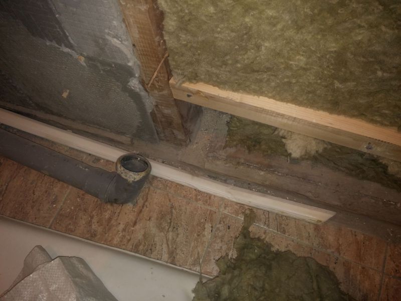

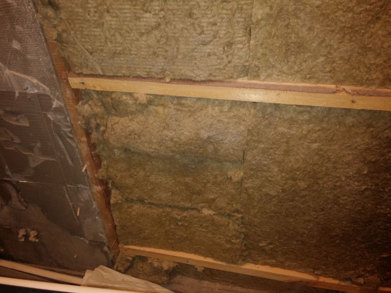

Дошли руки до слома стен в ванной комнате. После того, как снял одну из панелей, выяснилось, что вертикальные деревянные профили, на которых держались листы ацеида со стороны ванной - еще и держат стену комнаты с обратной стороны. В самом же низу, вплотную с полом (наверное, заливной бетонный) - лежит деревянный лаг, ну или тесанное бревно, за которое и крепятся стоечные деревяшки.
Задача - сделать каркас для обшивки его гипсокартоном и укладки плитки. Сверхзадача - не сузить ширину ванной комнаты (она была 153 см, ванная 150). Если я буду крепить направляющие профиля на полу, впереди этого несчастного лага - пиши пропало, ванна не встанет, и будет попа с планировкой.
Вопрос - как правильно закрепить направляющие и стоечные металлические профиля, с учетом того, что верх и них у них будет крепиться в дерево ?

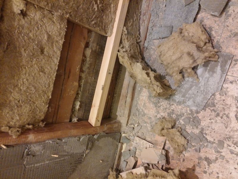

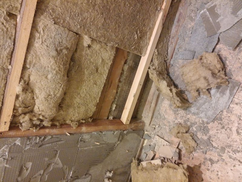

3. На последней фотке внизу виден деревянный лаг, к которому прикреплен вертикальный брус - лаг находится немного не заподлицо с брусом. В качестве вариантов рассматриваю: или срезать его заподлицо (нежелательно субьективно), тогда брус(ы) интегрируются в каркас, или же выставлять каркас немного вперед - что опять же потребует вырезать некие ниши в лаге для крепления направляющего профиля. Что лучше? Или, может быть, есть какой-то третий вариант?

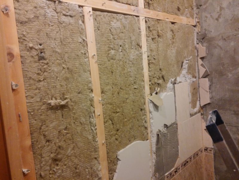

Брус старый кстати весьма и весьма крепок - на нем держится противоположная стена. А вата и поперечные брусы - это с прошлого ремонта, оттуда же и куски ацеида на стенах, их буду убирать.
Ну вот убирайте всё, оставляйте только вертикальный брус. Потом проверите его в плоскость. Если нет плоскости, то металлические профили немного выдвинете вперёд, чтобы выровнять. По низу между брусом-стойками бросите направляющую, а верхнюю посмотрите как закрепить по месту. сами Не придумаете, поможем. Только фотки с проблемных мест выложите чтобы советовать не в слепую. Вперёд, удачи. Вас ждут великие дела. Как говаривал Наполеон-Нужно ввязаться в бой, а там уже посмотрим...
