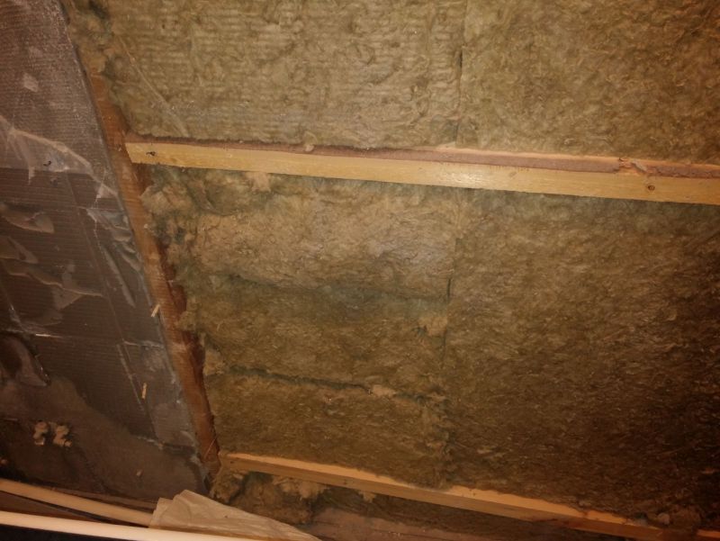

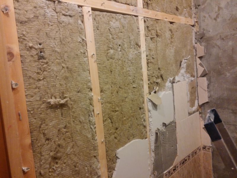

Начал ломать в ванной перегородки (внутренние, частично), для последующего монтажа гипсокартона и укладки плитки, по причине растрескивания плитки на стенах и ее "сползания" (выгибалась в одном месте чуть ли не шаром).

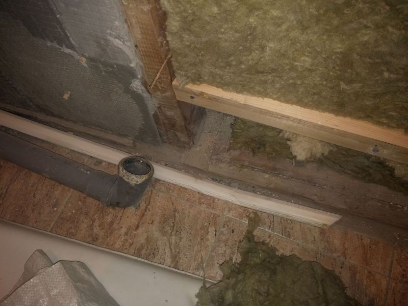

Стены (точнее перегородки) состоят из лежащего вровень с полом, но чуть выпирающего над ним лага (по сути струганного бревна), за который крепятся вертикальные деревянные брусы. На той фото, где обвязка ацеидом, брусы эти родные, со дня строительства дома, а с другой стороны брусов закреплены доски, дранка, штукатурка, обои  и  комната.  На втором (где гипсокартон) - установлены с момента прошлого ремонта, так же закреплены снизу и сверху за лаги перекрытия. С одной стороны их была обвязка из гипсокартона+плитка, с другой стороны - фанера, пластиковый декоративный обвес и кухня.
Первая мысль, которая возникла - это положить направляющие металлопрофили на бетонный пол сразу за лагом, и строить каркас исходя из этого, но возникло одно серьезное но. Размеры готовой комнаты по ширине были 153 см, размер ванны - 150 см, то есть входила она почти идеально. Если я буду делать так, как я сказал, то она станет уже до 143 (условно) см, что неприемлемо.
Вопрос заключается в том, как грамотно собрать каркас из металлопрофилей, не заужая комнату. Можно ли их вместо направляющих профилей цеплять за деревянную лагу, почти заподлицо с вертикальными брусами, или нужно сделать как-то по другому?
