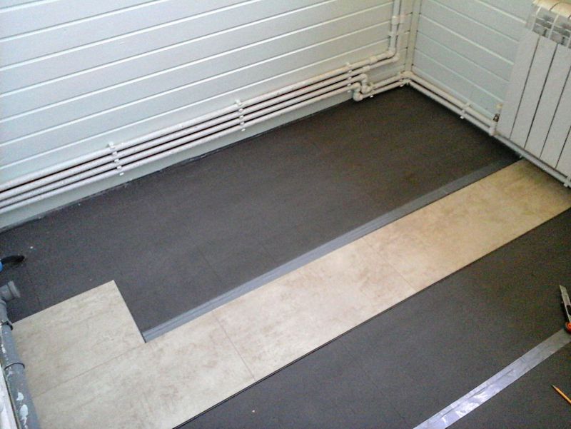

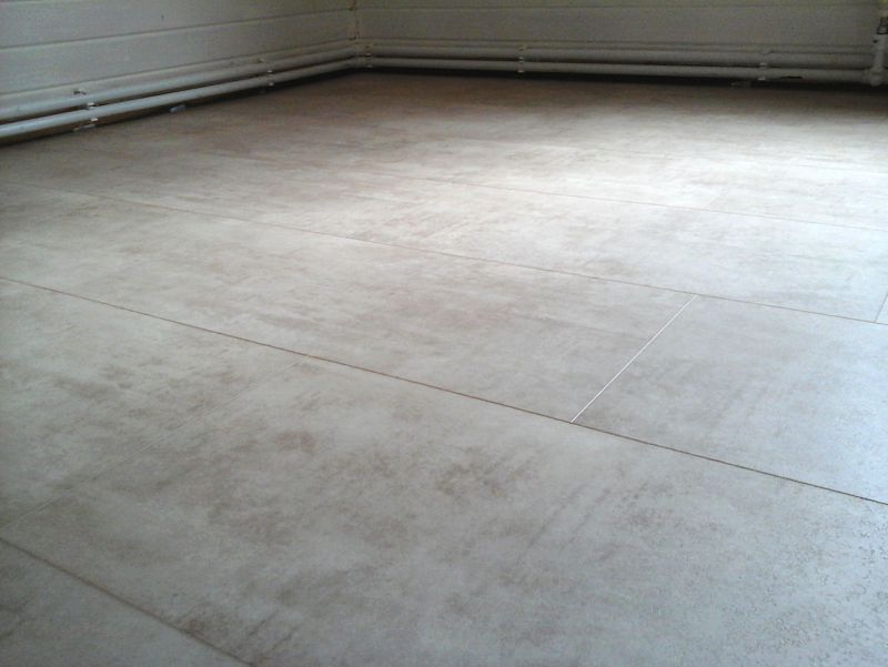

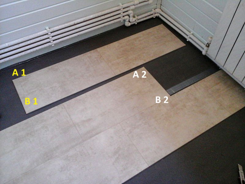

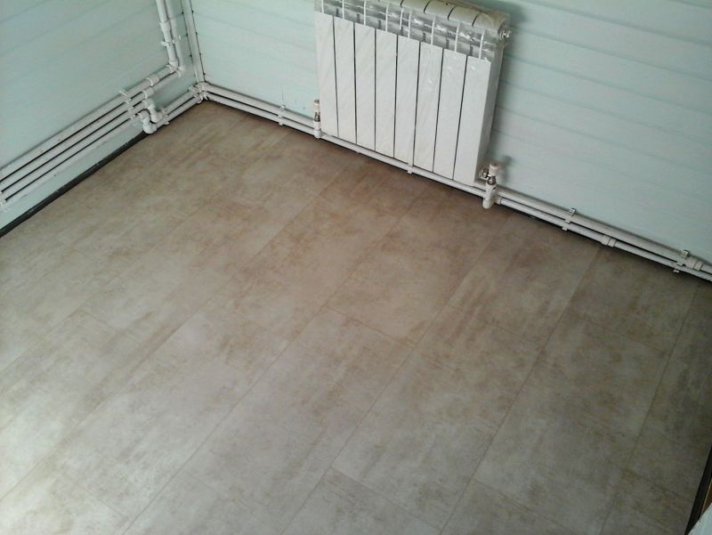

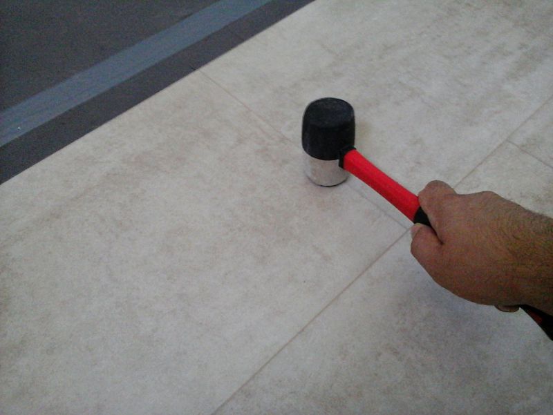

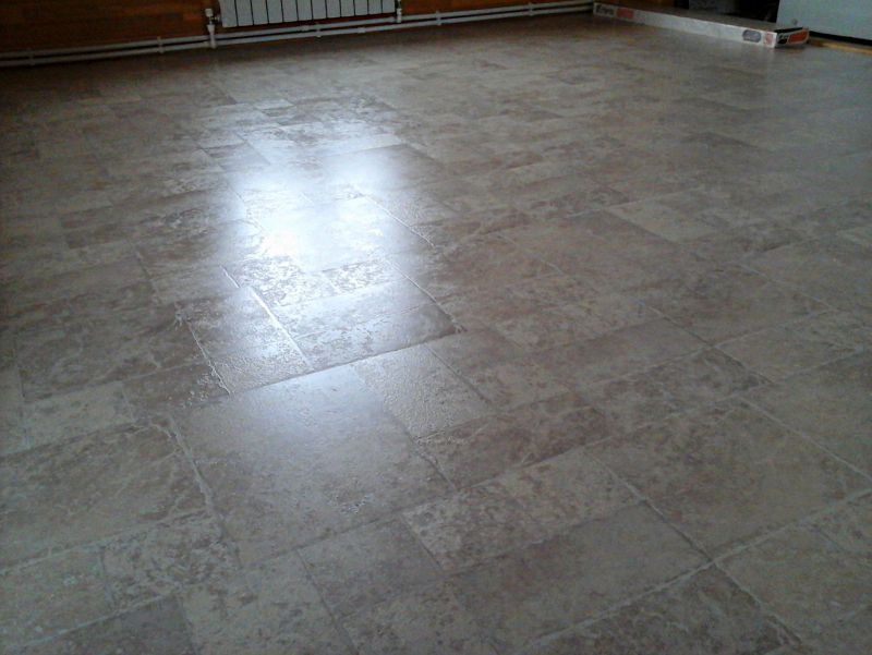

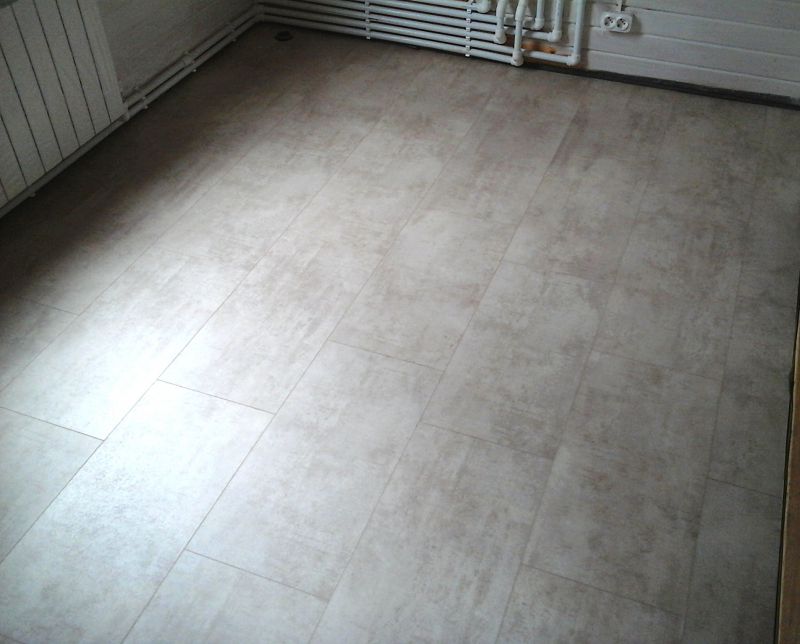

Укладка замкового винила. Вопросы если есть, задавайте.
Результат

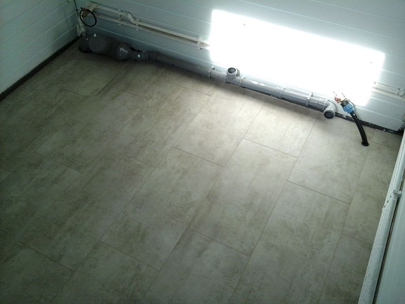

А в ванную его можно или очень скользкий? Он же 100% водонепроницаем? Стоит дорого?
На видосе он в ванной и уложен. Там у них совмещенный санузел. Конкретно этот не очень скользкий, фактурный. Есть и гладкие.
Не так. Он водопроницаем. Вода через замки-то может проходить. Ты перепутал с водостойкостью. Он водостойкий. Материал полностью ПВХ, аналогично линолеуму. Только винил плотнее и жестче имхо.

1 вопросик. Дим, в санузле ПВХшка на подложке чтоль? Она же вроде без подложки кладывается? Или что там у тебя?

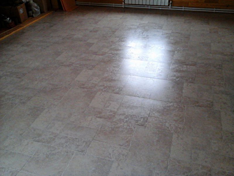

3. Квадратный ламинат. Какие нюансы есть?
Серёг, цена примерно чуть больше или на уровне дорогого ламината, зависит от производителя, но в принципе замковый ПВХ мне понравился. Из небольших плюсов, что например со стыковкой с кафелями, можно обойтись без порожков, просто приклеив край.
Видос глянь, тот что перед укладкой.
Да никаких в общем-то.
Все то же самое, что и с обычным.
Есть конкретные минусы:
- цена выше, чем у клеевого винила
- замки слабее, чем у ламината (у хорошего винила замок по надежности соединения, как у плохого ламината)
- подложку тяжелее подобрать
- тяжелее заменить одну испорченную доску, чем на клеевом виниле (придется перебирать)
Плюсы:
- не боится воды и высокой влажности
- высокое качество имитации материалов
- подходит для оснований, где нельзя использовать клеевой (деревянные основания)
- имитация кафеля, ламината, паркета, камня и пр. приятнее на ощупь, чем оригинальный материал.
- теоретически возможно разобрать и постелить в другом месте в отличие от клеевого винила (на практике, замки развалятся)
- если развалятся замки, можно их удалить и смонтировать как клеевой винил.

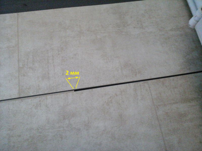

- можно стелить вплотную к другим напольным покрытиям, трубам (но только не везде, а локально, то есть вынужденно) Если постелил у трубы вплотную, значит напротив сделай не 2 мм, а 4-6 мм.

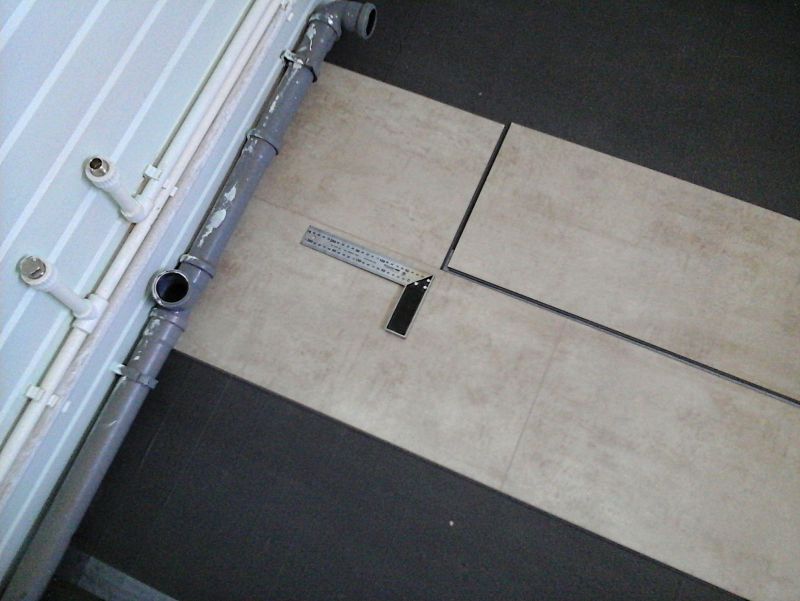

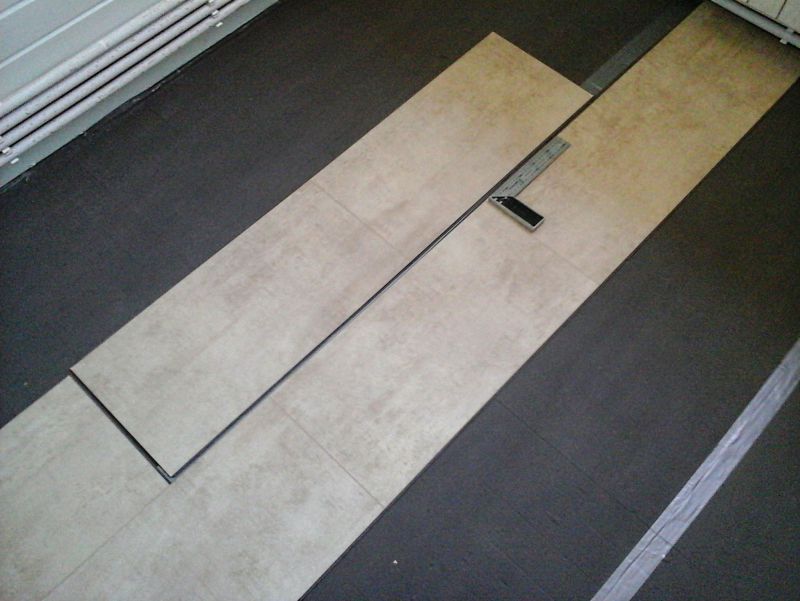

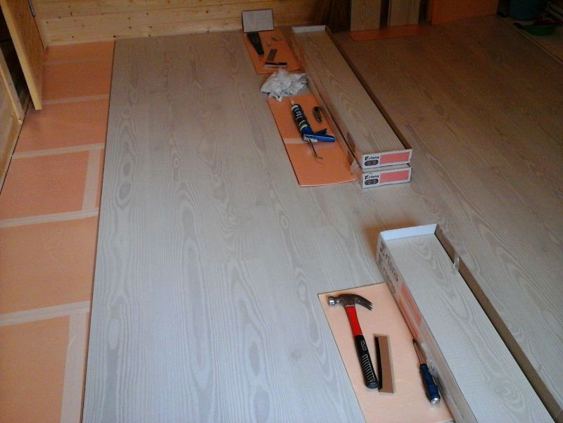

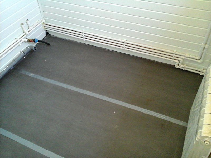

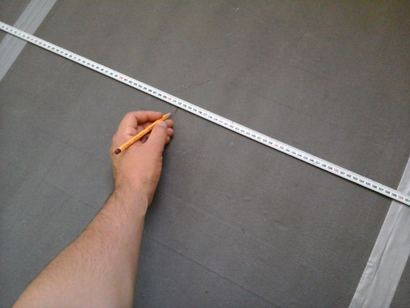

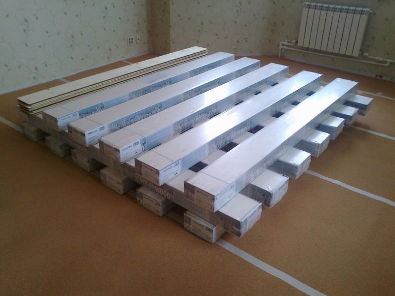

Подготовительные работы:
Никогда не кладите инструмент на покрытие напрямую. Используйте коврики из подложки.
Подбивочный брусок.

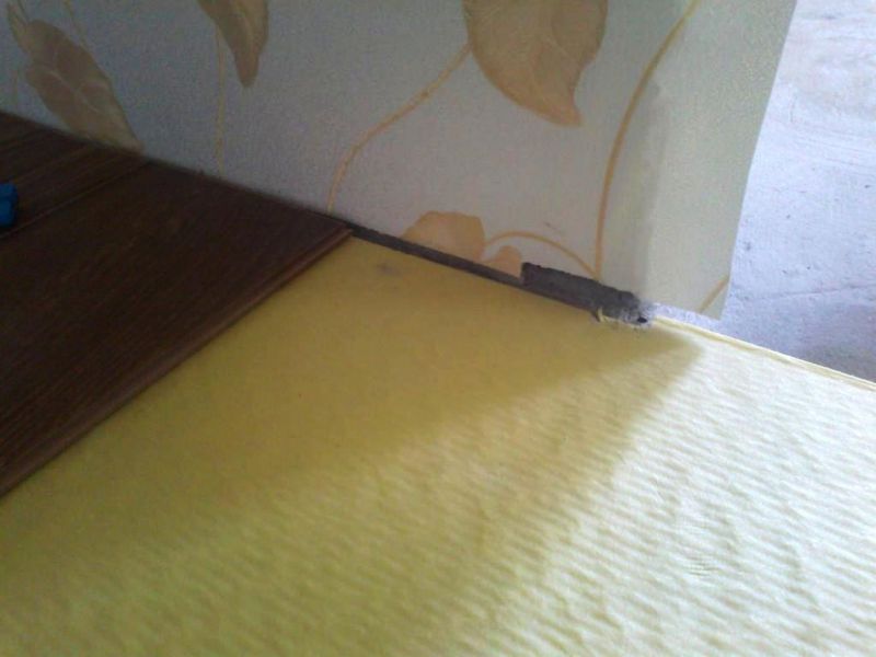

Зазор под наличник.
Аклиматизация материала.

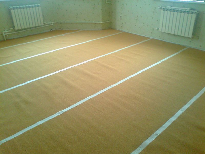

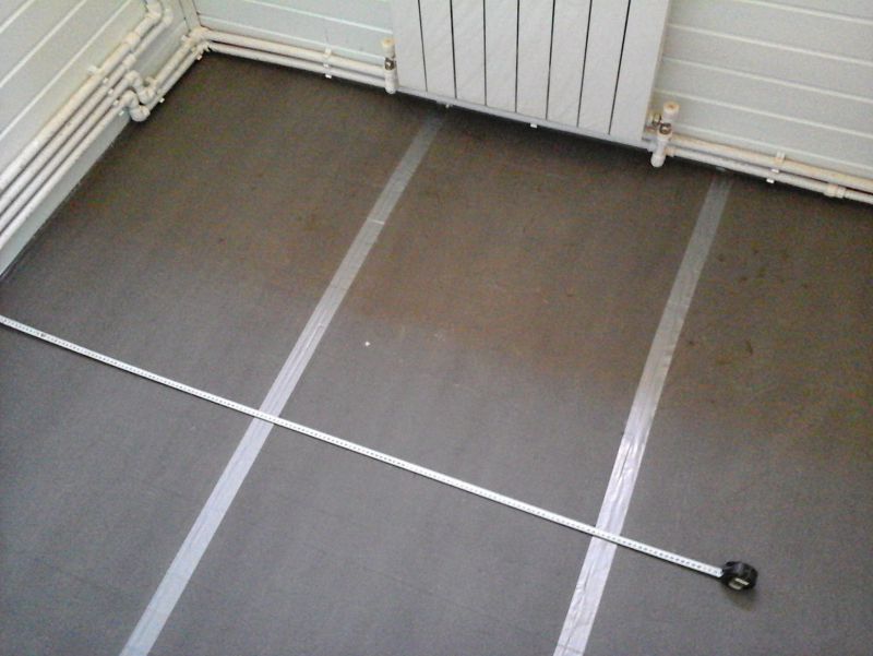

Укладываем подложку перпендикулярно напольному покрытию.

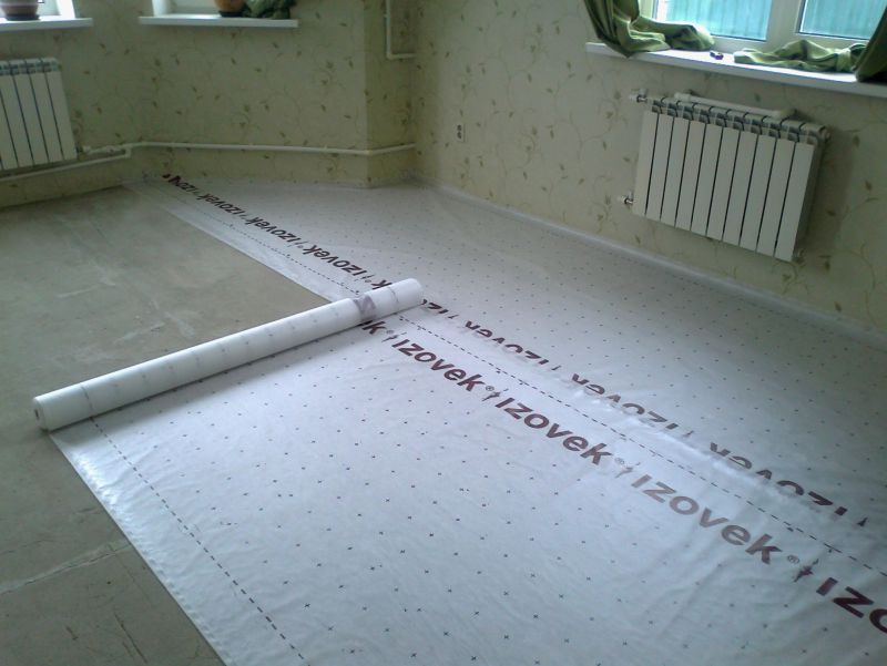

Укладка пароизоляции (при использовании пробковой подложки) с перехлестом сантиметров 20-25 и нахлестом на стены сантиметров 5. Укладываем параллельно укладке напольного покрытия.

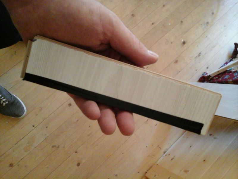

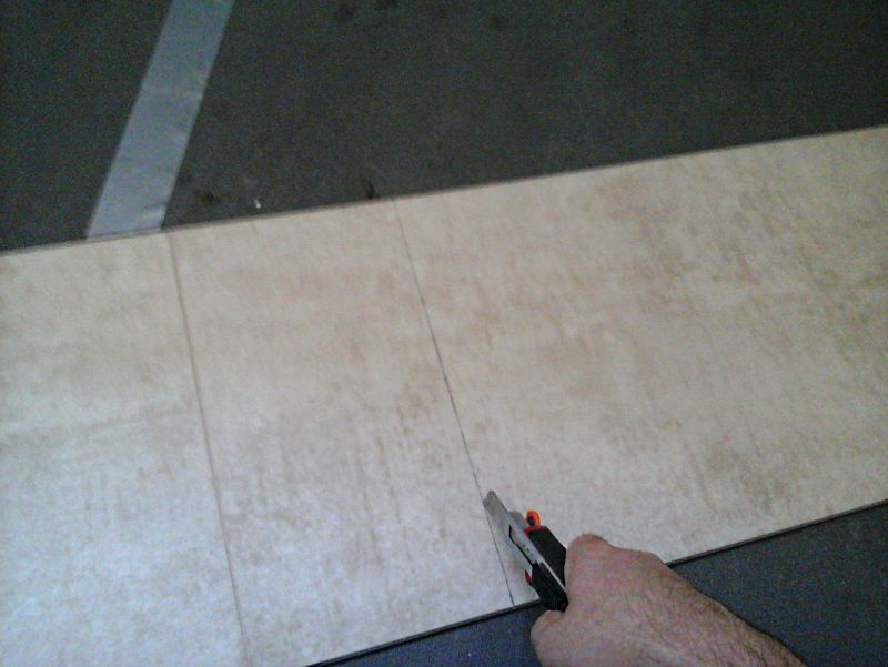

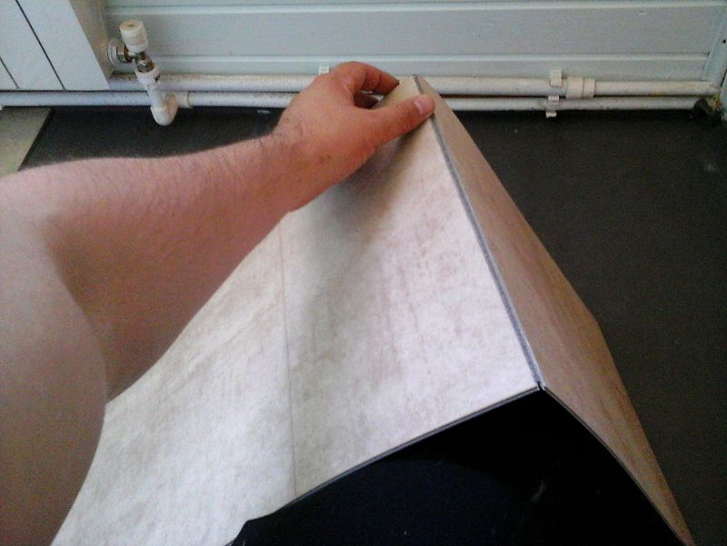

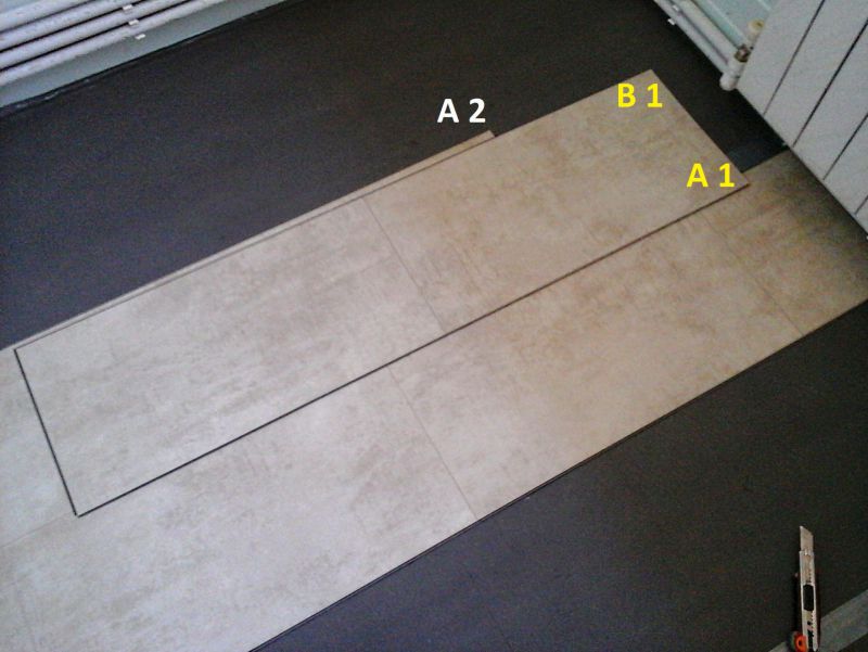

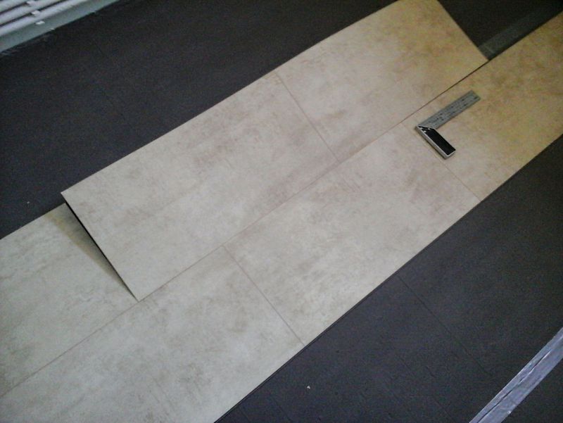

Замковый винил поближе сфоткал

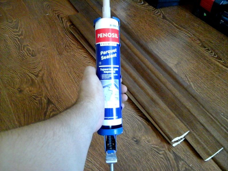

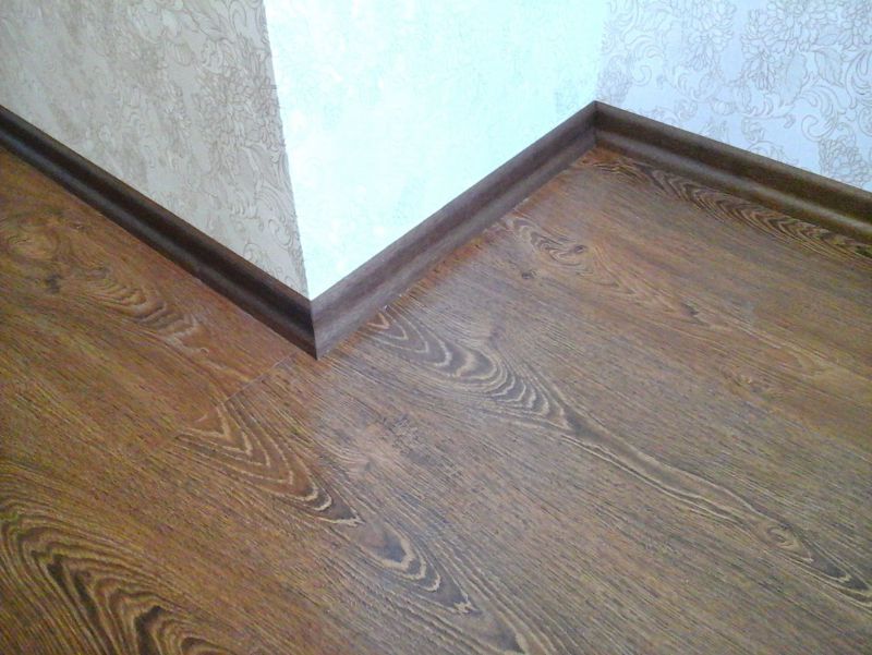

Материалы-расходники, необходимые монтажнику ламинированных (шпонированных и пр.) плинтусов. Особенно актуальны, когда стены кривые, а монтаж осуществляется на наши любимые клипсы.

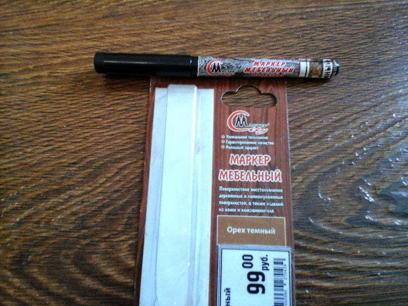

Мебельный маркер и паркетный герметик
