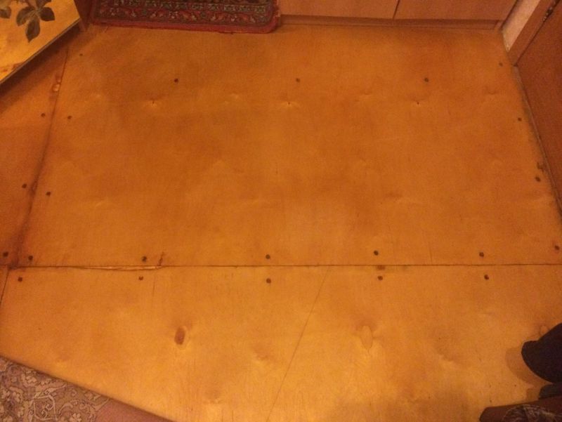

В комнате лежат вот такие полы (см. фото).
Хотелось бы их поменять или постелить на них какое нибудь покрытие например паркет или ещё что нибудь
Жду Ваших советов и предложений

А на фанере что раньше лежало? Вообще видок доверия не внушает, кроме того, что не постели, двери не откроются
Вообще когда мы вьезжали в данную квартиру данные полы уже лежали, а это был 1992 год.
То ковер то ковролин лежал. Сейчас решила сделать ремонт и начать с полов....
Не поняла вопроса?
Фанера на чем лежит?
По сути на это ничего  (ну кроме коаролина) стелить нельзя. Фанеру придеться снимать. Но вот дальше вопрос в трудо (и финаносвых) затратах
Если фанера ровно уложена, не прогибается и источает прочность и надежность,то можно уложить паркетную доску уложить плавающим способом или ламинат
Дверь там не фонтан, можно и пильнуть
Тогда получится порог на входе в комнату.
В любом случае, я за то, чтобы снимать эту фонеру, а дальше уже смотреть, что под ней...

Для большей надежности нужно все таки снять фанеру, сделать бетонную стяжку, а дальше уже ложить что хочешь, будь то плитка, паркетная доска и тд и тп, но это далеко не бюджетный вариант, так как нужно будет приподнимать дверь ( в следствии появится порожек, а это не слишком удобно ). Хотя если фанера не проседает и крепко "держит" вас, то можно сверху положить мягкое покрытия.
