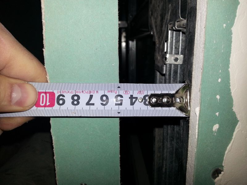

Перегородка из профиля 60х27 + ГКЛ с двух сторон, как раз 5 см по толщине получается...

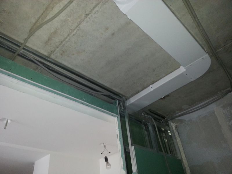

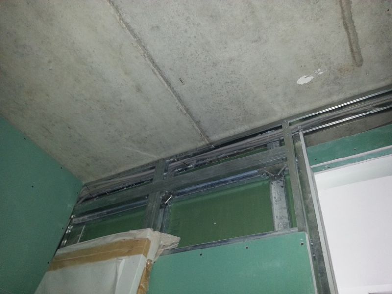

@fayaaaa, вот ты ехидничаешь, а мне на замере попалась стена, если не ошибаюсь (завтра на рабочем компе гляну фотки) из потолочного профиля, обшитая кажется гипсокартоном, скорее всего в 2 слоя. Эти стену после установки наших дверей планируют оклеить даже не керамогранитом, а крупноформатным камнем. Обещают, что все будет чики-пуки, хотя, когда я мерил, стенка ходила ходуном.
Элис, таких Чудо-Мастеров, думающих что перегородка из профиля 60х27 это нормально, чуть больше чем дофига. Переубедить всех, что так делать нельзя, просто невозможно. Они сначала делают, а потом, говорят что это нармална, так и должно быть, ничего страшного.. короче
Вот, на каркас из ПП на двойной гипсокартон клялись наклеить слой камня толщиной 3 см. Наши двери пока еще не готовы, и я не могу сказать, что получилось, потому что больше на том объекте не был. Но при случае обязательно откажусь ехать, а то меня этой лавиной накроет нафиг :)
