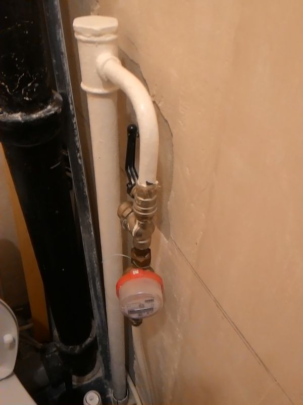

 Решил поменять разводку по квартире, был МП ,хочу перейти на Рехау, при этом  трубы спрятать в стены,
финишное покрытие на стенах кафельная плитка.
Имеет на сегодня вот такой стояк. Стояк зашиваться не будет, т.к. стояк металлический и через несколько лет ( как потечет,тсж будет менять на полипропилен),в соседних парадных уже тек.
Рассматриваю два варианта:
1. Уход в стену после счетчика .
2. Перенос счетчика на другую стену, уход в стену после отсечного крана.
Как лучше сделать ?
Разводка планируется коллекторная.
И основной вопрос - с помощью чего лучше уходить в стену ? Просто изгибать трубу или ставить угольники 90 гр. Рехау ?
Может есть еще какие-то варианты ?
ЕЩЕ  важный момент , продумать потом возможность замены стояка. Чтобы сантехники в будущем его смогли поменять.
Может где то предусмотреть сгон ???

Да без разницы как. Если под угольниками 90 гр, вы считаете те металлические пластинки, которые просто помогают изгибать трубу.  Я бы вертикальный участок идущий от счетчика вниз оставил снаружи (в коробе), а дальше уже в стене.
Однако дело в том, что трубу в стену замуровывают в гофре, для температурных расширений. Так что штроба то будет совсем не тоненькая. И вообще-то капитальные стены штробить горизонтально запрещено.
я подразумеваю
вот такой уголок за 330 рэ.
Если бы не замена стояка в будущем, то сделал бы короб, а так не хочу.
Да знаю, что из 16 она становится 25 .
Да знаю, но делать буду, как и все.
