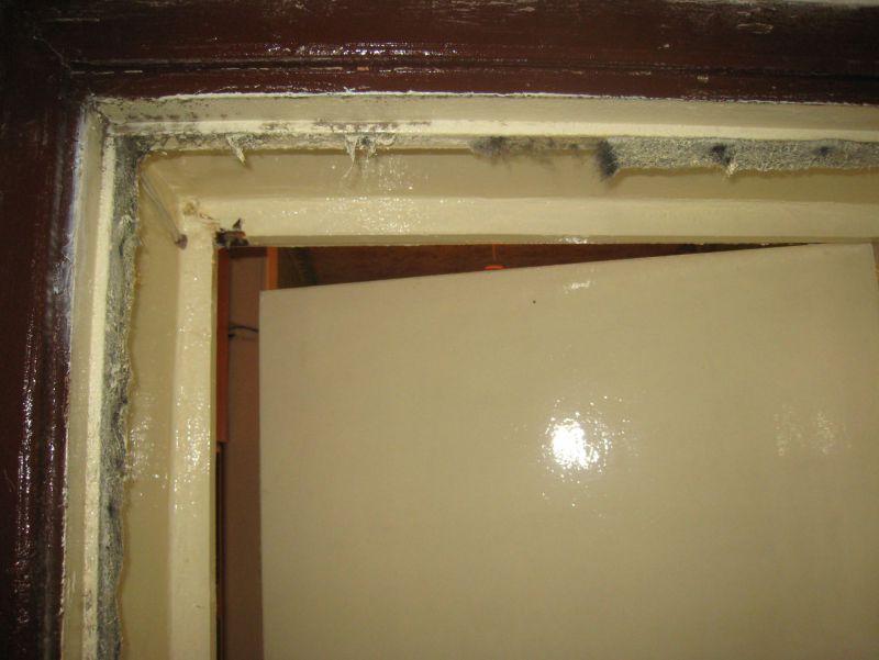

Добрый день. У меня такая проблема-имеется старая входная  двойная деревянная дверь.Хочется убрать щели между дверью и коробкой.Так как там сильно дует.Подскажите как и чем это лучше сделать.

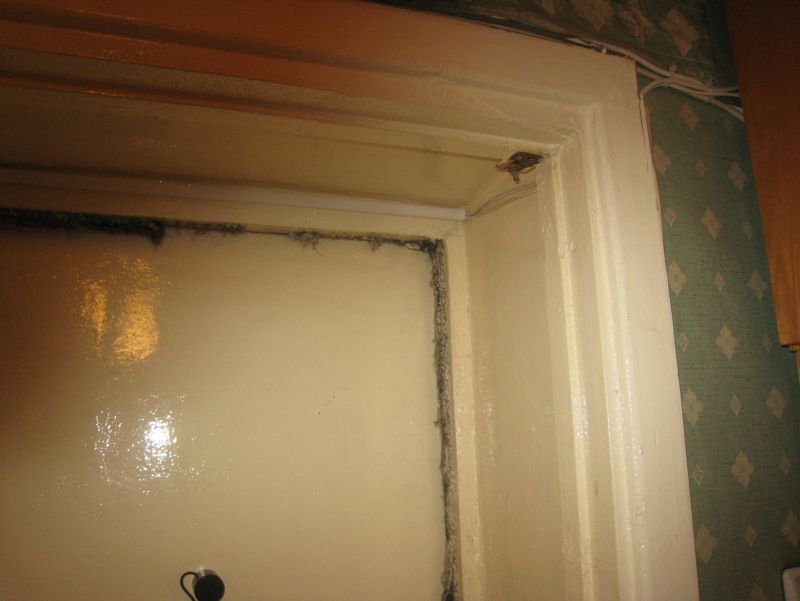

Вот вид первой двери из квартиры. А второй это вид другой двери из подьезда.

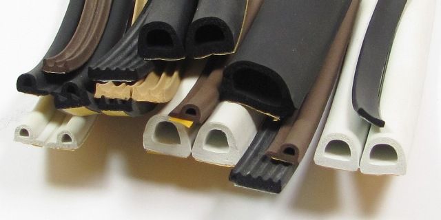

Подобные двери проще заменить, чем реставрировать. У Вас там на фото видны остатки войлока, которым утепляли, вот им и утепляйте. Конечно есть современные дверные уплотнители, типа таких,
только вряд ли они на этих дверях держаться будут

Да можете купить и так попробовать, он не особо дорого стоит
А какие лучше брать плоские или с дырочкой посредине ?
Ну "плоские"  для "идеальных" условий, когда щель небольшая и ровная по всему периметру. А что там у Вас на дверях?
slonik сказал(а) 18 Июл 2016 - 23:27: А если зачистить наждачкой места где будет приклеиваться этот уплотнитель Да можете купить и так попробовать, он не особо дорого стоит
на металле такие отлично держатся. А на дереве хз,не пробовал.
У них разная толщина , замерьте свой зазор и исходя из этого подбирайте.
Резиновые уплотнители - замечательный вариант, однако, надо обязательно вымерять зазоры, в противном случае дверь будет очень сложно закрыть.
Дерево, куда будет клеится уплотнитель, необходимо как следует отчистить и обезжирить - для этого можно протереть места, куда будет клеиться уплотнитель, спиртом. Дождитесь высыхания и наклеивайте. Если позволяет зазор, то можно в нескольких местах прихватить уплотнитель строительным степлером, только вам надо будет сделать прорезь в верхней части, чтобы утопить скобу максимально глубоко в основание уплотнителя. Со скобами не надо "частить", так как прорези уполтнителю здоровья не добавят.
