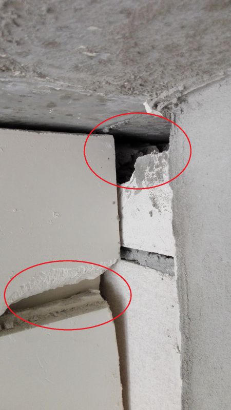

Здравствуйте! Демонтировал межквартирную перегородку со своей стороны и вот что за ней обнаружилось (обведено красным на фото)
Хочется это заделать. Как вариант подпенить и замазать фугеном или может есть еще какой-нибудь способ лучше?
p.s. В самом вверху перекрытие и стена из пеноблоков а чуть ниже уже перегородка соседней квартиры из пгп.
Пенить мазать, других вариантов можно не выдумывать

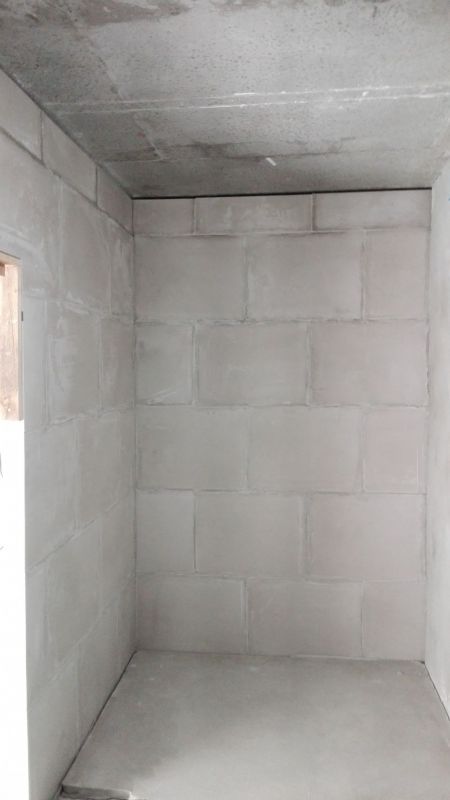

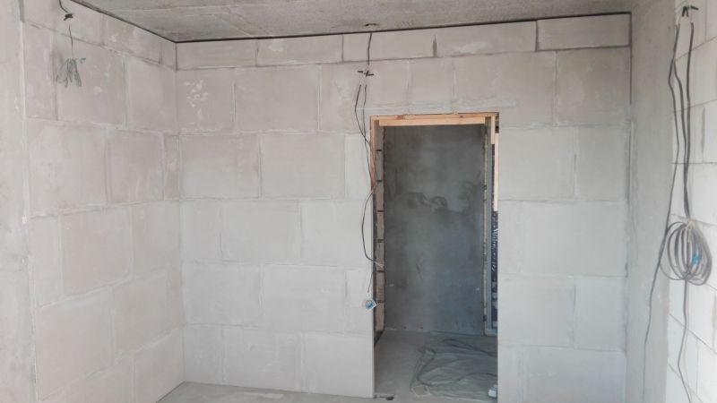

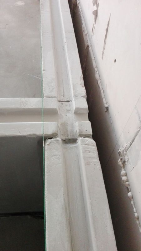

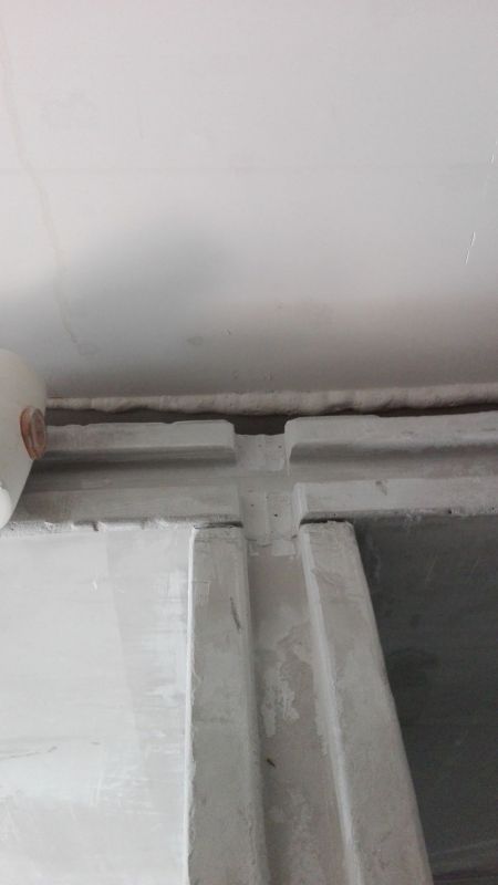

Небольшой отчет о проделанной работе. Перегородка возведена практически как и планировалось, осталось самая малость, доделать примыкание к перекрытию.
1 ряд пересечение
4 ряд пересечение (2 ряд выполнен аналогично, просто забыл сфотографировать)
Вид из прихожей
Вид из комнаты
