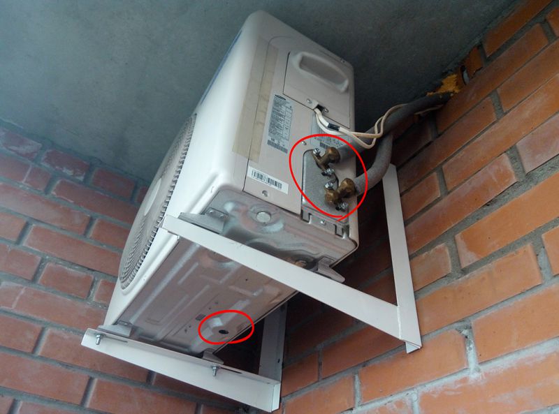

Здравствуйте. Сегодня заметил, что с внешнего блока кондиционера течет вода. Течет из отверстия на дне и капает с трубок (отметил на фото). Кондиционер находится на остекленной лоджии, окна всегда открыты. Охлаждает, вроде, нормально. Слив конденсата выведен в канализацию.
Модель кондиционера: Samsung AR07HQFSAWK.

Так-то с внешнего блока должна вода капать. сливной шланг правда там должен присутствовать..
А если трубки обмерзают, то это вроде как фреона мало.
Точно, или воздух в системе.
 Обычный конденсат от кранов и все . Нет в этом нечего криминального
Спасибо за информацию)
