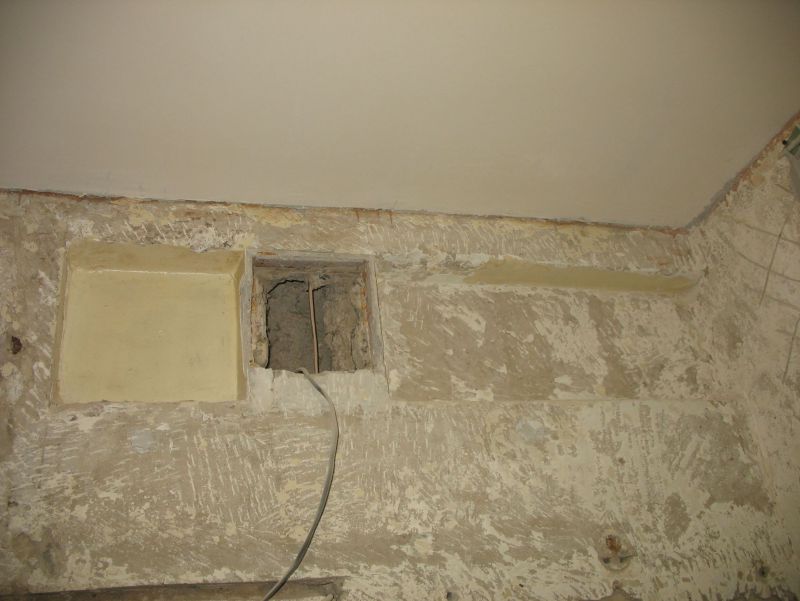

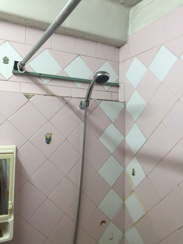

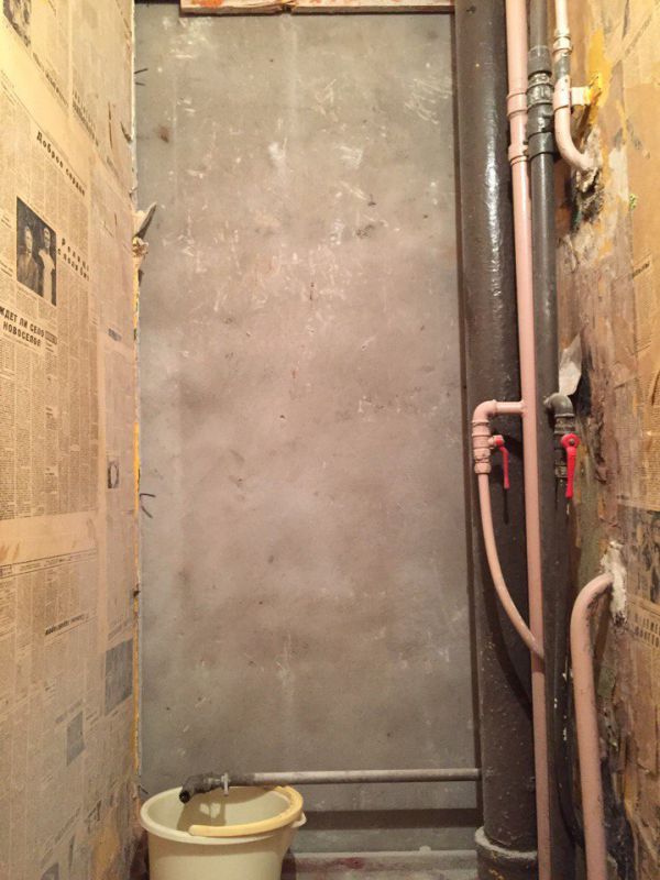

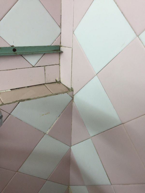

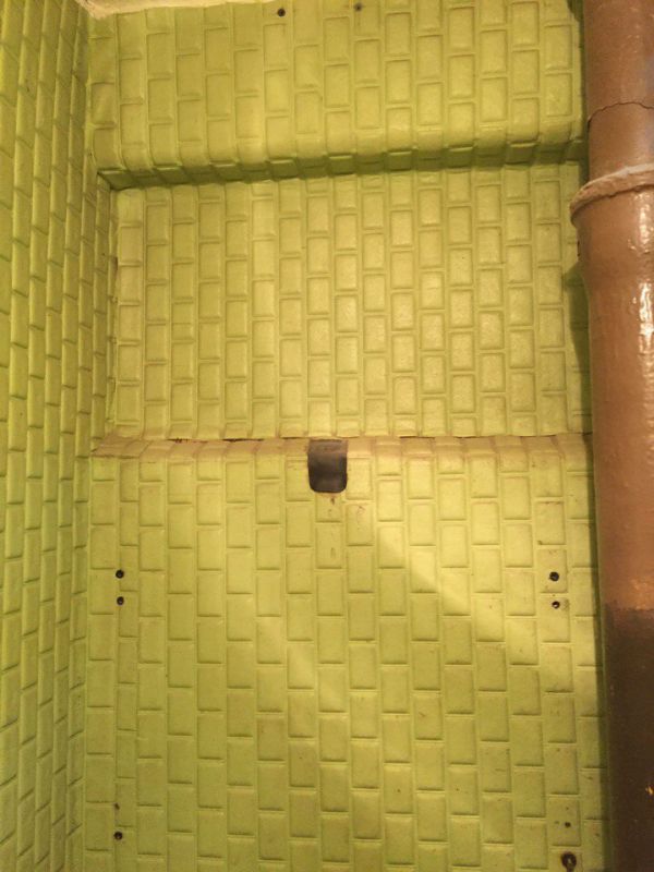

Пришло время ремонта в ванной комнате и туалете. У нас хрущевка и места в этих помещениях не очень много, а в обоих помещениях есть, на мой взгляд, бесполезные выступы. Подскажите кто сталкивался, можно ли их демонтировать ( стенку между ванной и туалетом трогать не будем). Большое спасибо.
Стоп, стоп, почему с такой уверенностью? Возможно это или бетонные несущие балки или короба воздуховодов.
Ригель может, надо знать из чего сделано, может бетон, тогда нельзя
Вот аналогичная фигня была в блочной хрущёвке - литая бетонная стеновая панель ( с другой стороны лестничный проём )
Спасибо за ваши советы. В нашем случае мы легко отбили этот кусок стены, за которым уже и шел бетонный монолит.
