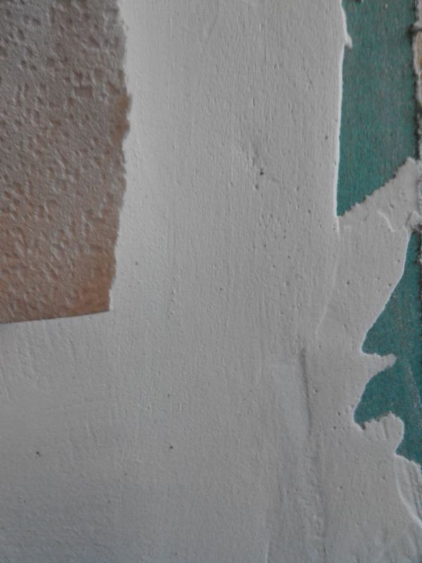

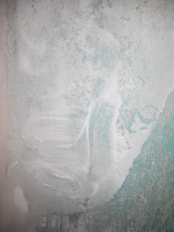

Утренее нанесение Петромикса показало следующее:
Вот так выглядит после нанесения на гипсокартон.
Если тонкий слой, то размывается от грунтовки.
В сухом состоянии не пылит, шлифуется хорошо, не отрывается - только если ногтем подколупнуть, откалывается от основной массы, на основе остается след. На Фугене не размывается.
Каков вердикт профи?
Ну и где там гипсокартон, а где фуген?!
 ТС нас за идиотов держит? Или у него чОрный и пористый фуген?

Я спросил - гипсокартон тоже можно фугеном зашпатлевать или Петромиксом ШФ? Сделал тестовое нанесение Петромикса и спрашиваю мнения форумчан по поведению Петромикса ШФ на гипсокартоне.
Ни когда ни кого не называю идиотом без причины.
На фото сверху слева это кусок обоев, попробовал приклеить. Когда оторвал, кусочки шпатли остались на обоях - но возможно это из-за толстого слоя клея

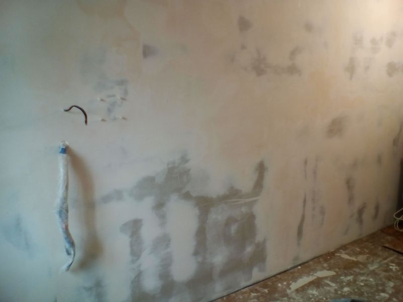

От безвыходности начал сам начал шпатлевать гипсокартон фугеном, решил не использовать финишную, а сделать одним материалом - я, как программист, люблю когда система содержит как можно меньше компонентов. В принципе, у меня получается как на фото. Пока нет возможности заниматься ремонтом целый день, поэтому фуген меня не утомляет, за вечер получается сделать 2-3 замеса по паре кило, шлифовка тоже не отнимает сильно много сил, но лучше уж его шлифовать, чем мягкий материал, когда по неопытности можно натереть ям.
